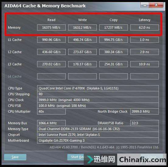

  内存频率要多高?

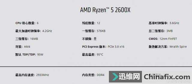

  现在的市场上已经基本普及了DDR4平台,有2133、2400、2666几种主要规格和一些高频产品,其中DDR4 2133濒临淘汰,价格也没优势,所以小编建议大家选择时至少从DDR4 2400起步。

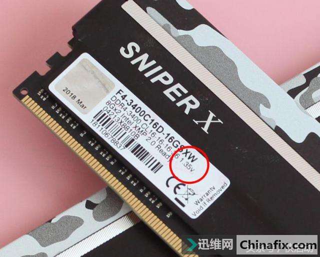

  正常频率的DDR4内存电压一般是1.2V,不过很多高频内存实际上是超频运用的,运用更高的1.35V左右电压,如果主板没能正确识别高频内存,运用默认的1.2V电压,就可能会出现系统很不稳定的情况,而内存长时间运用过高的电压,又会严重影响内存的寿命。所以在安装内存,特别是高频内存前,一定要注意内存上的参数标识,并且在BIOS设置中进行确认。

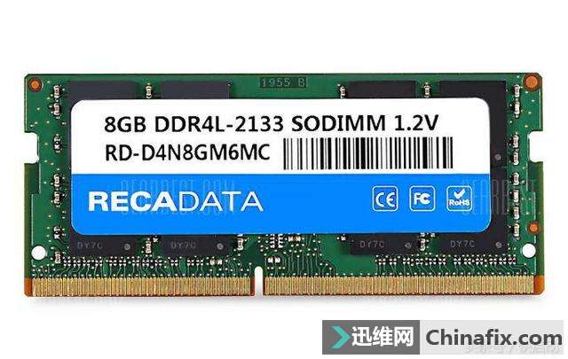

  有些小伙伴的笔记本电脑中还出现了DDR4L内存,其实它们的电压也是1.2V,就是现在的标准电压,这是因为早期DDR4追求高频率,电压设置较高,所以当时一些厂商将1.2V的产品标称为DDR4L。要升级这些本本,只需要直接购买现在的标准电压内存就行了。
