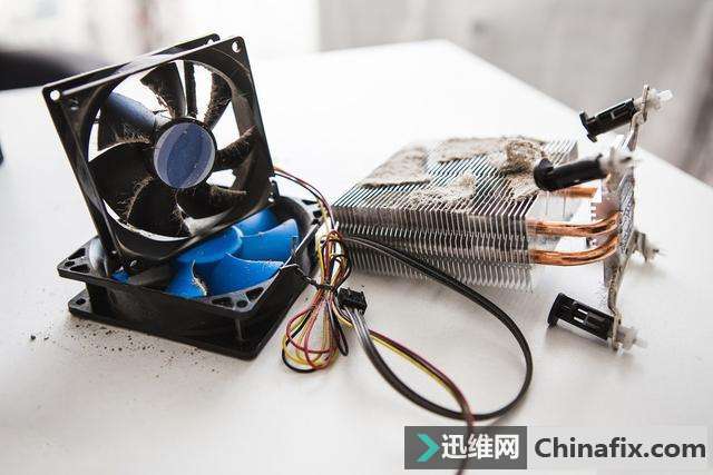

  ▼阻塞处理器风扇
  常说,处理器是电脑的心脏,而处理器风扇的灰尘过多可能导致风扇阻塞,进而散温受到阻碍,导致处理器等硬件温度升高,不仅有烧毁处理器风险,可能还会造成花屏、自动关机等。这也是有一些电脑打大型游戏而散温不好时,电脑就忽然崩掉的原因。
  硬件有它的工作温度,北方朋友冬天时运用Ipad开不了机也是一样的,一个是过热,一个是过冷。不过,现在一些笔记本的处理器散热可能采用热管等方式,所以了解一下自己的电脑硬件还是有必要的。不然,你想给自己电脑风扇清灰时,拆来后找不到风扇就尴尬了。

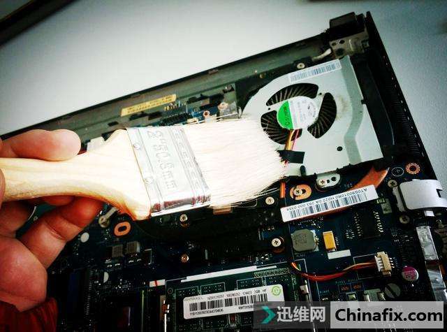

  ▼关于清灰
  现在大家知道电脑不清灰会出现什么问题了吧,一般笔记本半年左右就要清理一次风扇灰尘,一年左右换一次硅脂,这样就能够让你的电脑减少出问题的频率了。有不明白的小伙伴们欢迎留言咨询哦!
