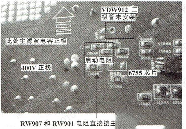

    收到其他维修同行的一台被雷击的康佳32F2200CE LED液晶电视,经两位师傅检查过,都确认需换主板,三合一主板价格较高顾客不愿换,送来我处修理。故障原因分析:拆机取下主板检查发现电源部分受雷电流导致主板上NW953贴片元件爆裂,如图1所示,此机是三合一主板(型号:35017012 REV-01)。首先测量12V和100V处对地电阻未见短路,在12V整流后级外接12V电源,测量主板上DC/DC电路给后级提供的5V、3.3V、2.5V、1.2V电压都正常,估计是电源部分的问题。
      仔细检查,发现损坏元件有V966( 1AM)、VDW921(18V )、NW953 (431)、VD961 (13V)、VW921(WU5)、VN952( 817D )、NW907( EN8671A)。逐一代换损坏的元件,贴片V966 (1AM)用MMBT3904代换, VW921(WU5)用PBSS4160代换,唯独NW907(EN8671A)没有此型号,参照图纸后使用FNA6755代换,稍作改动后把半波启动改为全波启动,通电测量电源12V和100V恢复输出,把主板安装好后试机故障机修到这里,终于修好值得探讨。,此板修复试机共花费一个半小时左右。
        最后总结:康佳绝大部分三合一板子的电源管理IC都是使用的FNA6755,可这板子使用的确是EN8671A,没有配备这种型号,参照康佳使用的FAN6755电源图纸对比此板,发现唯独不同就是⑧脚VH启动供电方式不同,元件位号和参数都与FAN6755相同,EN8671A的⑧脚是半波供电(在交流端接一只VDW914二极管整流后供电),从图纸可知FNA6755的⑧脚供电在半波供电的同时还通过56k2电阻接主滤波电容处的全波供电。又对照收到故障机的另外一块主板实物查看,主板电源芯片使用的是FNA6755,实物中的VDW912二极管未安装,RW909和RW901电阻直接接主滤波电容的正极,如图2所示。

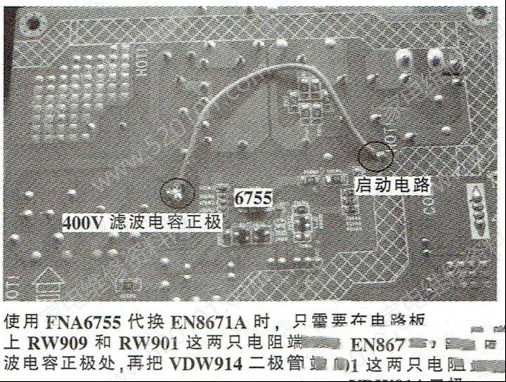

        使用FNA6755代换EN8671A时,只需要在电路板上RW909和RW901这两只电阻端飞线接到主滤波电容正极处,如图3所示,再把VDW914二极管取掉即可,如图4所示。
