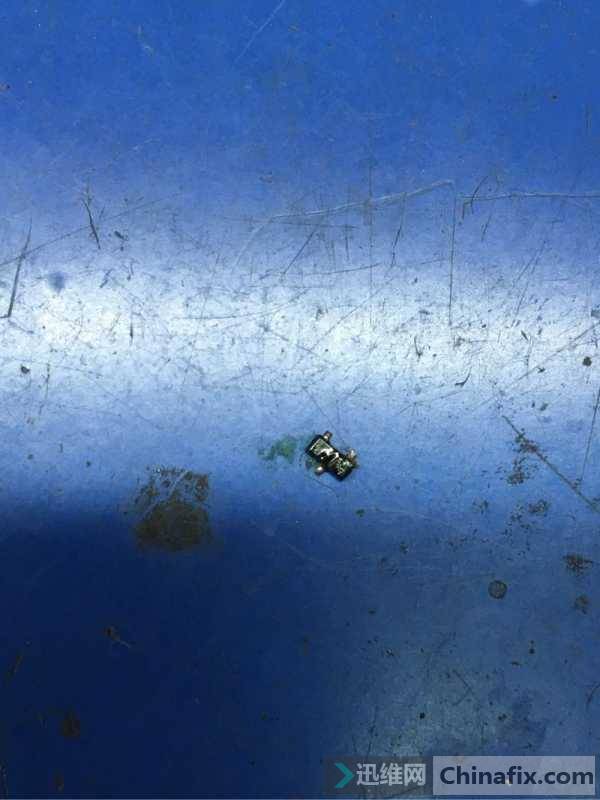

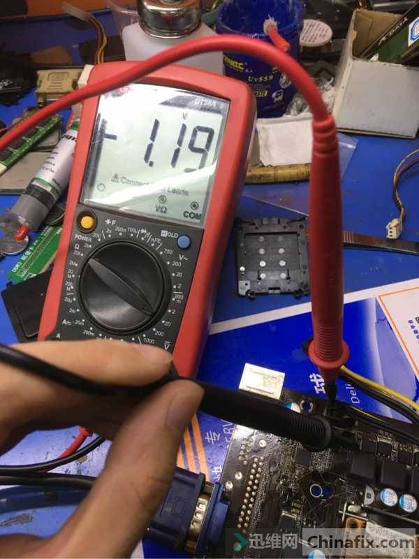

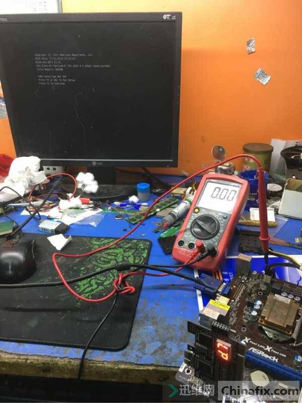

      收到故障机客户单板一块,说是风扇转不显示,上诊断卡,直接通电测试机子,测各大供电。CPU供电没有, 把故障定位,无CPU供电, CPU电源管理芯片是RT8876A,看了芯片脚位图,34脚是EN,34脚EN连接着一个电容,直接测电容 是否有开启, 开启没有, 下一步,看看哪个管子跟EN电容相通的,拿着表笔划划划,划了一个三脚管,测是否发出开启信号, 管子只有个5V, 既然跟EN相通,只有个5V 电压,且34脚En是没开启电压,什么问题 ?直接拆了吧,我修东西喜欢拆管子,直接把它拆了,拆完后在插诊断卡上电试,CPU供电出来了,跑码亮机。
1VEN开启信号出来了
华擎H61M-VG4 无CPU供电检修思路 图1
华擎H61M-VG4 无CPU供电检修思路 图2
这是亮机图

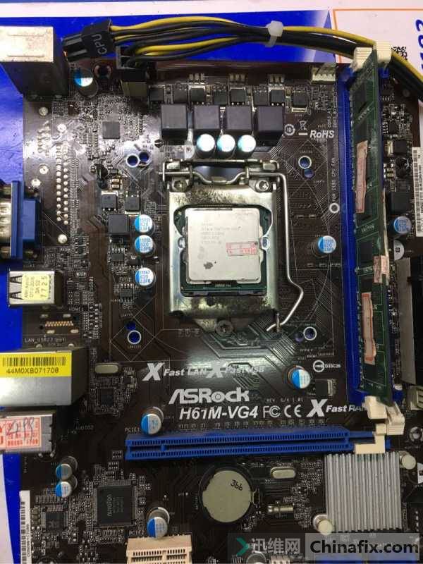

华擎H61M-VG4 无CPU供电检修思路 图3
全板图
华擎H61M-VG4 无CPU供电检修思路 图4
被拆掉的开启管
华擎H61M-VG4 无CPU供电检修思路 图5
