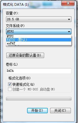

  通常磁盘文件系统的转换通过格式化来进行,大家点击想要转换的磁盘,点击鼠标右键,选择【格式化】;通过下图可以看到,我们可以选择自己需要的文件系统进行格式化,这里友情提示大家格式化会清空所有数据,建议大家提前做好备份。
为什么U盘明明有空间却放不下文件? 图2
