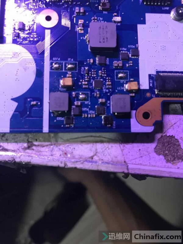

  下午同行送来收到其他维修同行的一台联想ThinkPad E455机器,说是玩着玩着突然关机了,上电0.16不触发,笔记本不开机,留机让他先走了。
 ThinkPad E455笔记本不开机检修思路 图1

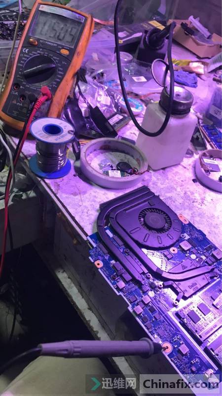

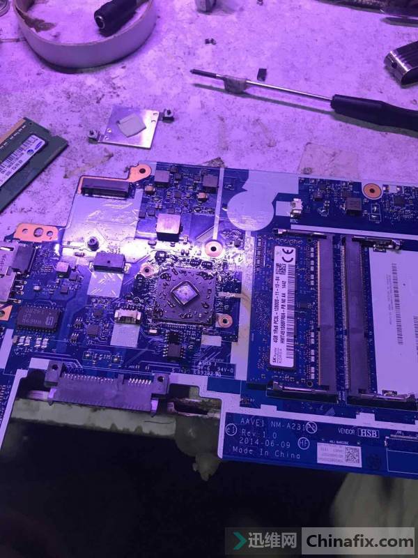

  拆机正反面来一下。
ThinkPad E455笔记本不开机检修思路 图2
ThinkPad E455笔记本不开机检修思路 图3

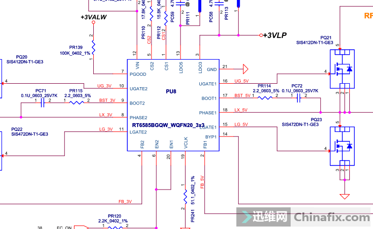

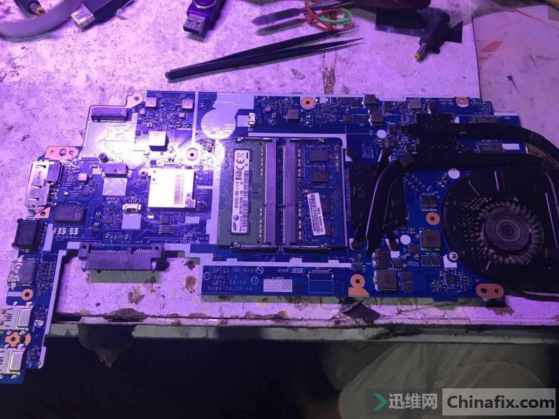

  打3V5V电感发现没电压,找到图纸供电、线性开启LOD3、LOD5都正常,是不是芯片坏了呢?

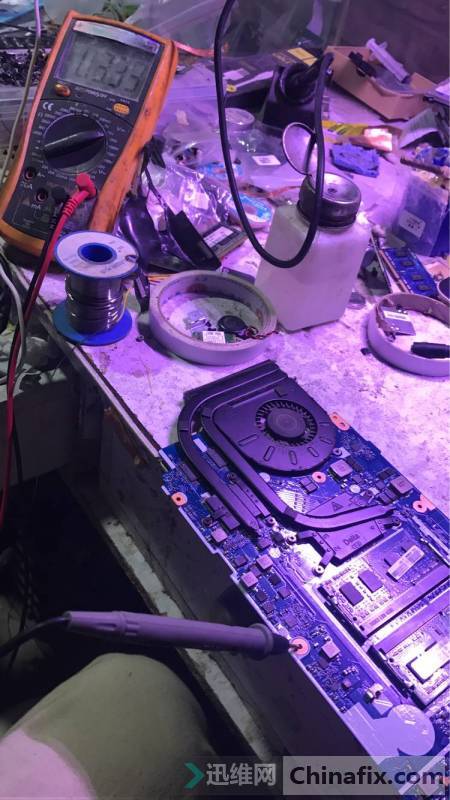

ThinkPad E455笔记本不开机检修思路 图4

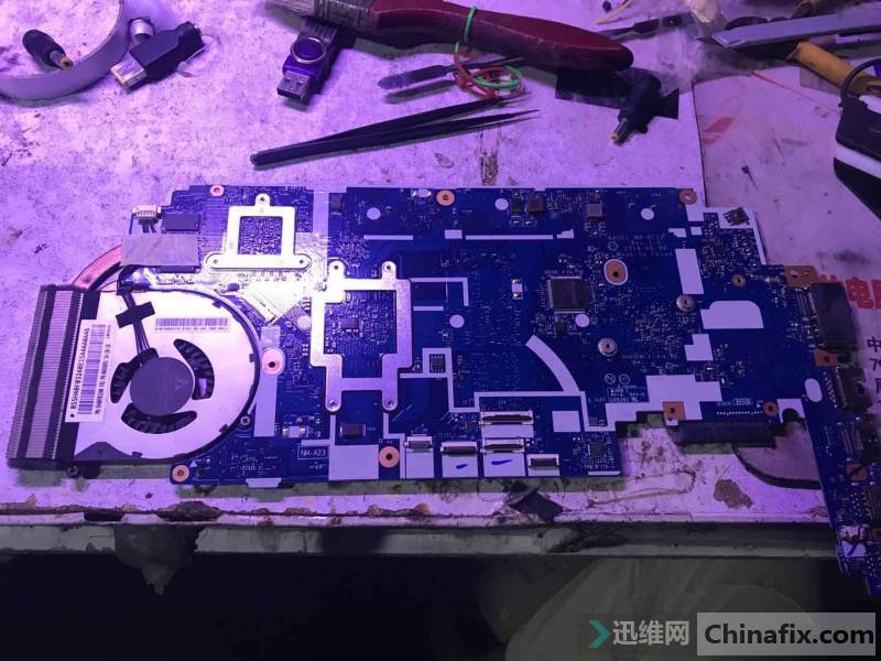

  没有这个芯片,想了想条件都有了,有没有可能是其他地方导致3V5V没出来?排除完剩后极滤波电容,因为这种不是电解那种电容,觉得这种坏的很少。前面都不考虑他了,但还是给找了一对换上了。
 ThinkPad E455笔记本不开机检修思路 图5

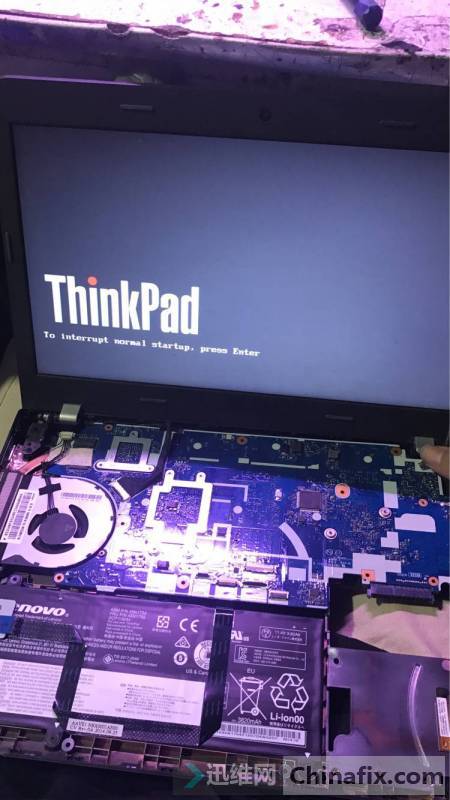

  换上之后3V5V出来了。
ThinkPad E455笔记本不开机检修思路 图6
ThinkPad E455笔记本不开机检修思路 图7
  出来一看什么鬼?不触发,0.33那里又短路了。
ThinkPad E455笔记本不开机检修思路 图8
  待机芯片脚位又打了一遍对地值没发现任何问题,难道说是桥这边出了问题?  去掉上面铁壳一看是AMD,心里有点底了,随便看了一下桥没发现啥问题,那就只有换了。桥换好了,电流蹭蹭往上亮机,维修结束。
