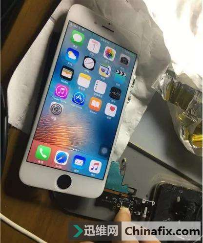

    问题现象:关机能充电开机不能充不联机

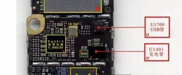

问题原因:待机漏电就算是飞行模式也是一晚上从100%下到40%左右。

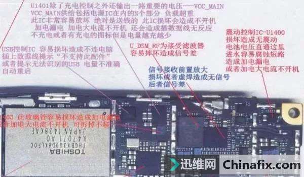

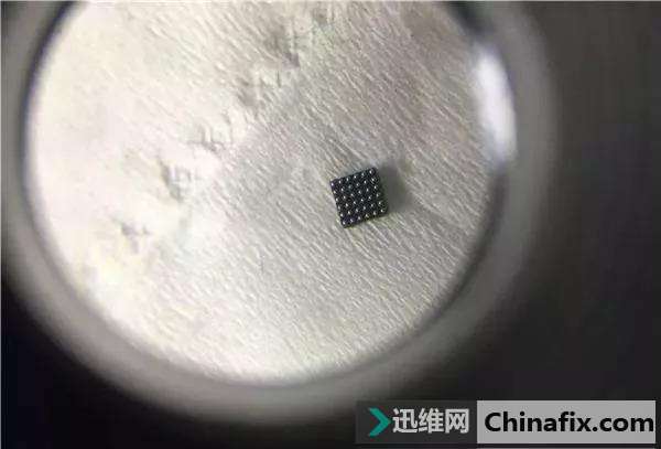

据说待机漏电多数是U2(U1700)、Q2、充电管引起,索性直接更换U2芯片。
从图纸上查找U2位置:
查找一些维修案例分析图:
实际操作:

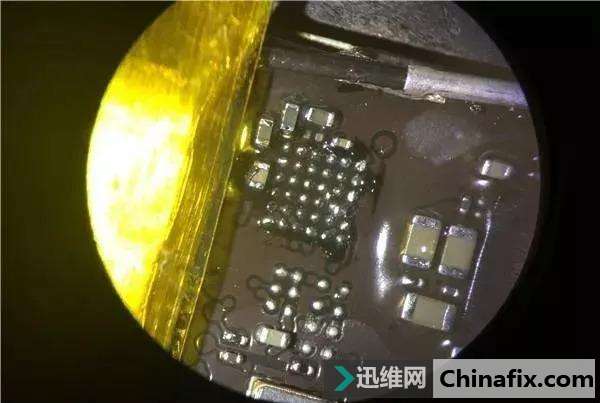

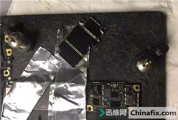

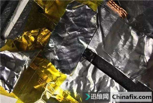

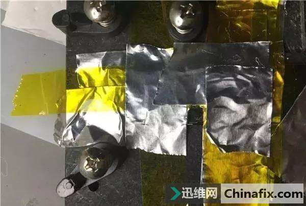

给硬盘做一下保护,旋风风枪220度左右旋转加热吹下屏蔽罩
吹下屏蔽罩后等它稍微冷却一下,给U2周边元器件贴上隔热保护带

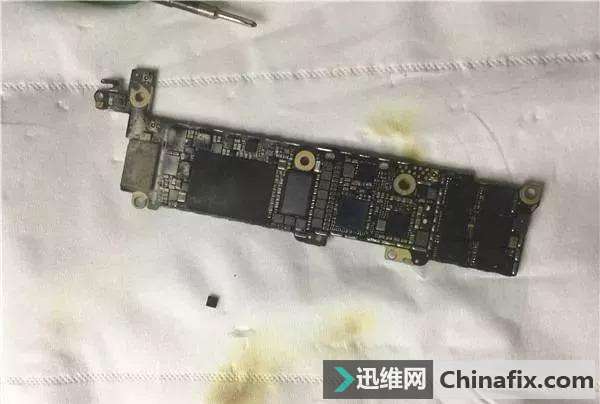

直风风枪340度左右吹下U2芯片

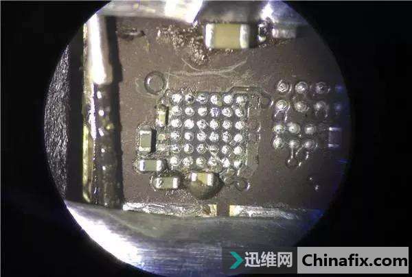

处理焊盘,吹下U2 时不小心把右边的小电容弄掉了

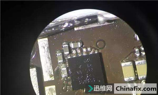

从5S废板上拆一个U2下来

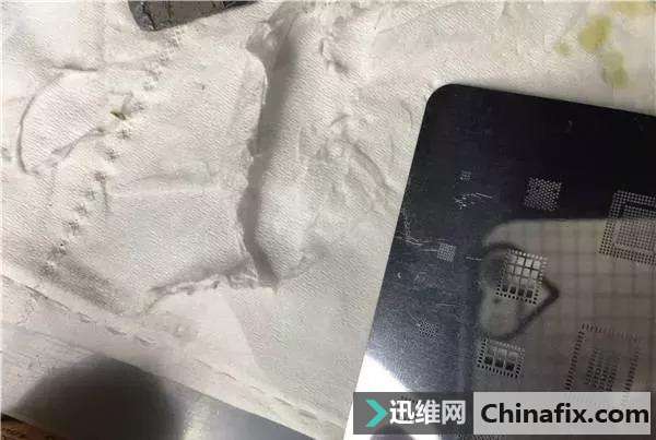

U2芯片植锡,我用的是中温锡
焊接芯片,周边元器件做一下保护,我一般不偷懒。旋风直风都行,焊接一般是旋风,我用的是直风285度吹了30秒左右
焊接芯片时不小心加上风速太大又弄掉了两个小电容,我补了一个不太一样的,好像可以。估计它们是起到滤波左右的

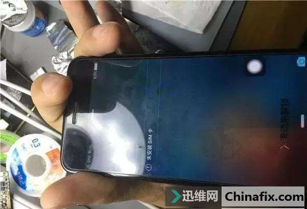

测验开机:它可以进系统了,心想ou了可以开机。以为更换成功了。
发现只可以关机充电,开机不能充还不联机。
猜测会不会是Q2被吹坏了呢,想着短接Q2的犹豫了下,决定更换一个全新U2芯片再试试;

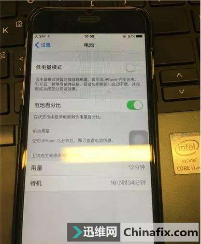

做待机测验,放了一晚没发现漏电了,
为保险和长久运用我给U2打点副厂封胶,把屏蔽罩用风枪吹回去,吹时拿金属棒压一下它,发现不够锡的地方用电烙铁补点锡。
装整机维修完毕。
