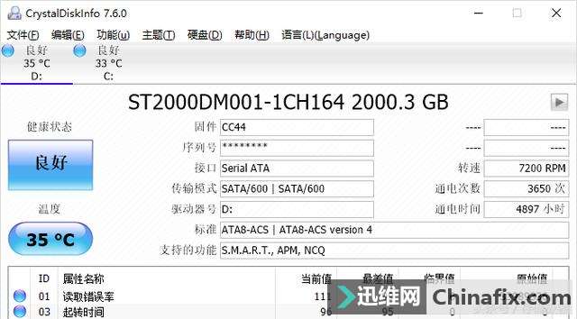

  最近几年购买的硬盘,不管是机械硬盘还是固态硬盘,在新版检测软件中都是查不到缓存容量的,下图为CrystalDiskInfo检测2TB机械硬盘,HDTune中干脆将它的缓存标注为n/a(不存在)。这是ATA标准的一个局限,当时规划时只预留到32MB的代码,而现在硬盘的容量全都超过了32MB,无法正确识别。

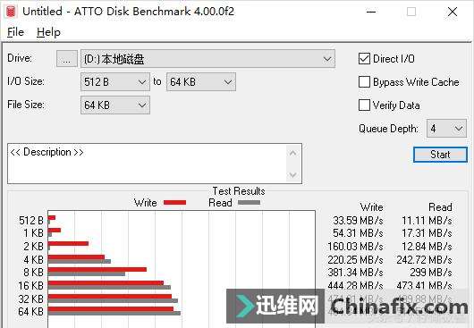

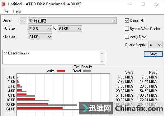

  通常来说,机械硬盘的读取和写入速度基本一样。但如果在ATTO测验中运用较小的测验区块(64K),你会发现读取的速度显著比写入更快,甚至会发生读取400MB/s以上现象:正常是不可能有这么快的。
固态机械大不相同 !解读硬盘缓存的作用! 图3

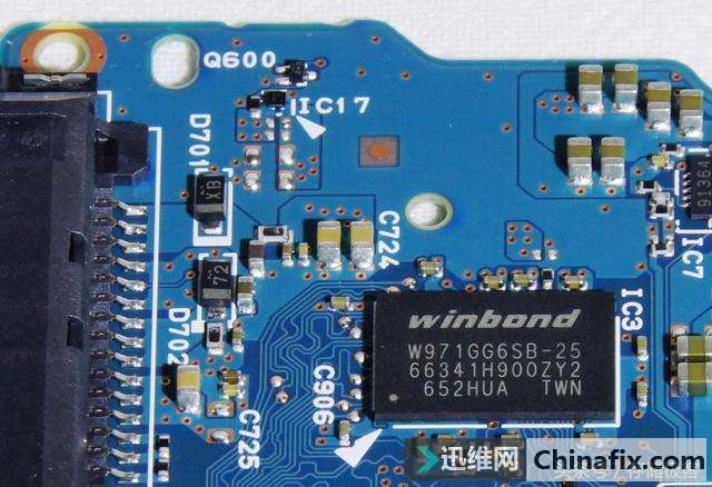

  在机械硬盘中,缓存主要发挥了加速读取的作用。如果一个数据刚刚被读取过,将临近它位置的数据保留在DRAM缓存中,就有机会被下一次读取命中——直接从DRAM缓存读出的速度远比从机械盘片读取快的多。

  不过如果将测验区块调小到64KB,你可能会发现不一样的结果:红条长度首次超过了灰条,小于4KB的区块写入速度比读取速度还要快!
固态机械大不相同 !解读硬盘缓存的作用! 图7
  出现这种现象也很简单:固态硬盘对小于4KB的区块进行了缓存,将他们凑满4KB或16KB(1个Page页的大小)之后再合并写入,造成写入比读取更快的结果。闪存的最小写入单位是Page,固态硬盘通常运用4K作为页的逻辑大小,而闪存页的实际大小往往是16KB,只有512字节或1KB、2KB还不够一次写入的最小单位,所以将他们缓存起来合并写入是最明智的。

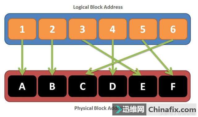

  做小于4KB数据的缓存合并只需要很小的空间,固态硬盘对于DRAM缓存的需要并不是缓存数据,而是储存对固态硬盘至关重要的FTL闪存映射表:管理逻辑地址与闪存物理地址的映射关系。

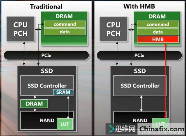

  随着技术的发展,DRAM缓存早已不是固态硬盘的必备组件。透过最新NVMe协议,固态硬盘可以调用主机内存的一小部分专用空间储存FTL映射表,实现精简增效。

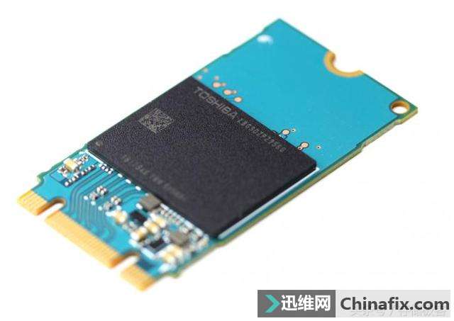

  在Toshiba推出的单芯片融合NVMe固态硬盘中,主控与闪存被封装为一体,而DRAM缓存则被NVMe协议的HMB功能所取代,缓存容量最终成为了历史。
