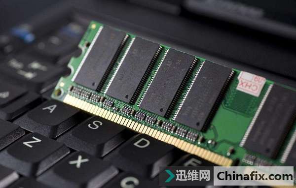

      电脑的内存条的作用在电脑硬件中也是非常大的,加载软件和游戏等都是需要内存条的支持,现在电脑更新换代速度快,几年前购买的电脑现在基本上已经失去了战斗力了,那如何维修呢?加内存条升级吧!但在加装内存中和加装内存后也会遇到一些复杂的故障,今天小编给大家分析一下电脑升级内存条常见故障的原因及解决的方案。

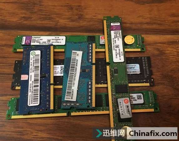

电脑升级内存条常见故障的原因及怎么修理 图3
选择适合自己电脑的内存条

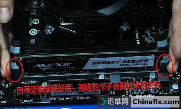

电脑升级内存条常见故障的原因及怎么修理 图4
  安装内存条的时候注意手法,缺口对准两边同时往下按。
