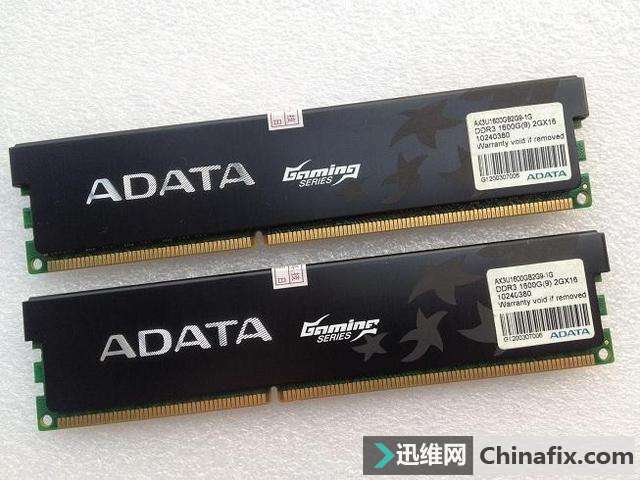

  1.开机黑屏,主板报警。如果是开机黑屏,主板发出嘟嘟嘟的叫声,那还是比较好办的。你只需要打开电脑主机,重新插拔下内存条即可。但是如果这个操作没有作用,那说明内存坏了。

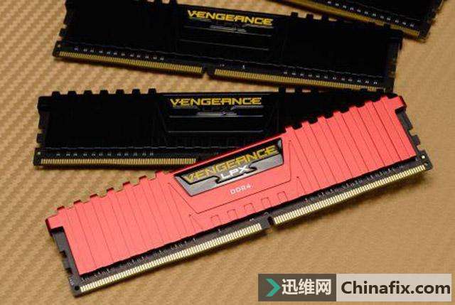

  2.电脑开机直接是蓝屏显示。比如说开机后出现000x000000这样的错误代码,大家仔细看下。这样子的问题,建议重装系统,如果重装之后正常了,那就是系统问题。但是还有蓝屏出现,那么就将内存条的金手指用橡皮擦拭在装回去,如果还是不行,内存就坏了。
