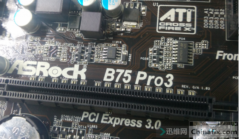

  收到故障机一块华擎B75 Pro3REV:1.03主板,上电测试不跑码,测得CPU供电有,华硕主板无复位,时钟有,板号如下:
华擎主板无复位检修思路 图1

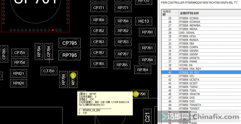

  找个点位看一下吧,瞅了眼时序,复位是在CPU给PG之后桥发出的,看看点位,8859的39、40脚是3V上拉的,测了下只有0.5,判断为断线:
华擎主板无复位检修思路 图2

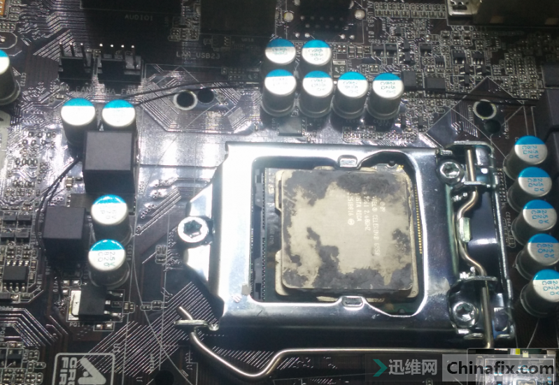

  断线如何维修?找个电压拉过来呗,别问我为什么拉这么远的线,飞的线越长看起来越拉风啊……
华擎主板无复位检修思路 图3
  拉完线触发电源出发后转了一下停了,然后再次自动上电,我知道这说明机器成功复位了,果然听见蜂鸣器滴滴滴滴滴滴滴。

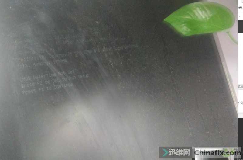

插上内存亮机:
华擎主板无复位检修思路 图4
  至此,华擎主板无复位检修思路结束。
