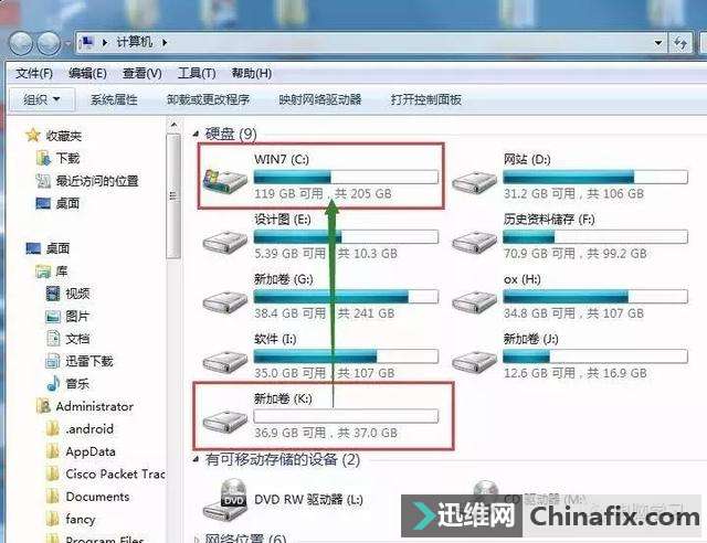

  操作前必读:给C盘扩容,必然要从别的盘分一部分储存给C盘。因此,必须要备份好分给C盘容量的这个盘数据才行。
  小编这里选择将K盘的容量分给C盘,因此,K盘的数据必须移动到其他盘里面去。

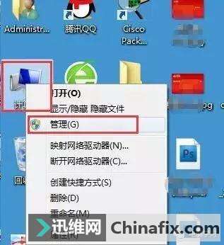

  第一步:在桌面上右击计算机——管理。

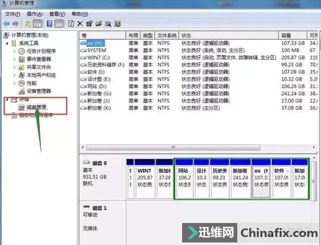

  第二步:点击磁盘管理。

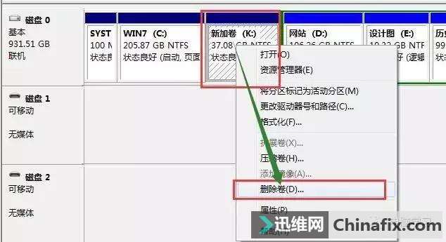

  第三步:右击准备好的K盘,点击删除卷。
C盘越来越小如何维修
  到这一步,很多人可能和我的界面不一样了,我这里的K盘是深蓝色的,意为主分区。这里只有主分区才可以直接删除分给C盘。如果你没有主分区,而只有逻辑分区,那就将所有逻辑分区的数据都备份到移动硬盘里面,然后删除掉所有逻辑分区,直到变为黑色的未分配状态,再进行下一步。

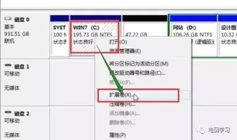

  第四步:右击C盘,点击扩展卷,然后点击下一步。
