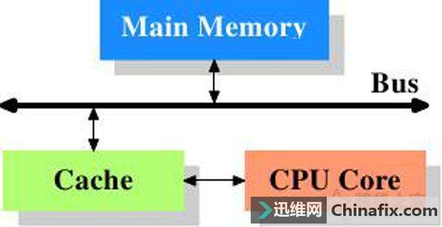

  CPU缓存是CPU和内存之间的临时存储器,虽然缓存的容量不能与内存和硬盘相比,但是交换速度却比它们快得多了,CPU缓存就是为了更快的连接CPU与内存而存储在中间媒介。简单来说,因为CPU的速度快,而内存的速度较慢,这时CPU缓存来解决这个问题,减少了CPU的等待时间,变相的提高了CPU的性能。
CPU的缓存有什么作用图2
  举个例子,比如CPU需要做一个加法运算,需要-2个时钟周期,如果从内存中读取数据需要100-300个周期,而CPU是不可能等待那么长的时间,即使是高端CPU也变成龟速,因此通过高速缓存来减少了CPU等待时间。

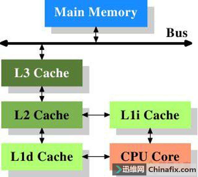

  在主流的CPU中,一般缓存分为一级缓存、二级缓存、三级缓存,而它们之间的速度呈递减,容量呈递增,读取一级缓存中的信息需要3个周期,与CPU处理运算的速度无限接近了,读取二级缓存的周期大约10-15个周期,而三级缓存所需时间为50个周期左右。
CPU的缓存有什么作用图4
  之所以CPU需要采用这种层级结构,主要就是是从成本、性能、容量还有面积上来平衡的,对于CPU缓存来说,下面几点是它们提升的目前,也就所谓的CPU缓存的作用。
