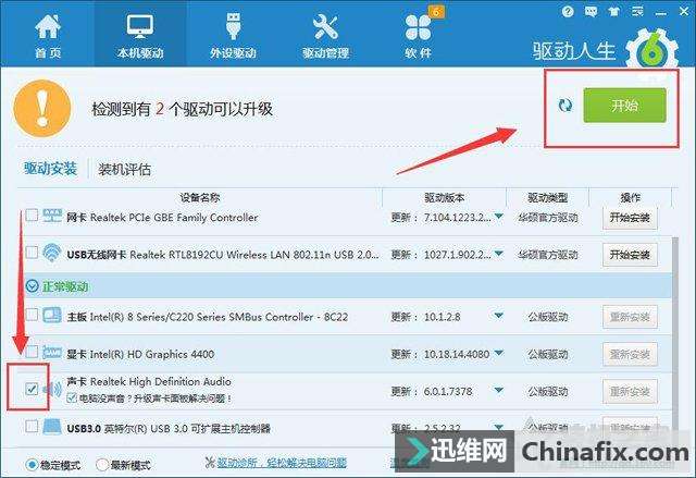

  原因一:声卡驱动问题
  耳机或者音箱出现杂音,最有可能就是声卡驱动的问题,建议大家先将声卡驱动卸载(可以在驱动软件中卸载或者电脑设备管理器中卸载声卡驱动),然后再重新安装声卡驱动,安装声卡驱动可以借助驱动精灵或者驱动人生之类的软件进行自动搜索驱动安装。

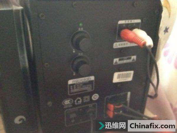

  原因二:线路输入不实
  一般来说,音源到音箱有输入的信号线,如果这根线没有插入完整,也有可能造成音箱有杂音的问题,检查一下音源到音箱有输入的信号线和接入电脑的音频线是否有没有插入不实的情况。同时也有音频线的质量问题,也会导致音箱有杂音的问题。

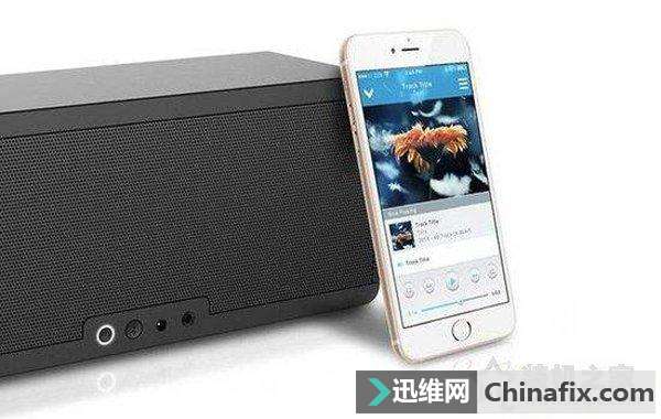

  原因四:手机干扰原因
  音箱还要一种特殊情况下会出现杂音,一般是手机等设备干扰,尤其是在电话或者短信呼入的时候,音箱就会出现律性的杂音,这种情况只有移走手机。随着D类数字功放大规模的普及,这种现象有望消失。
