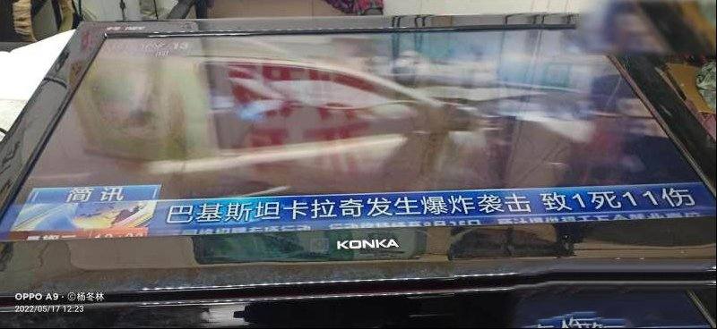

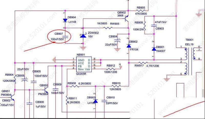

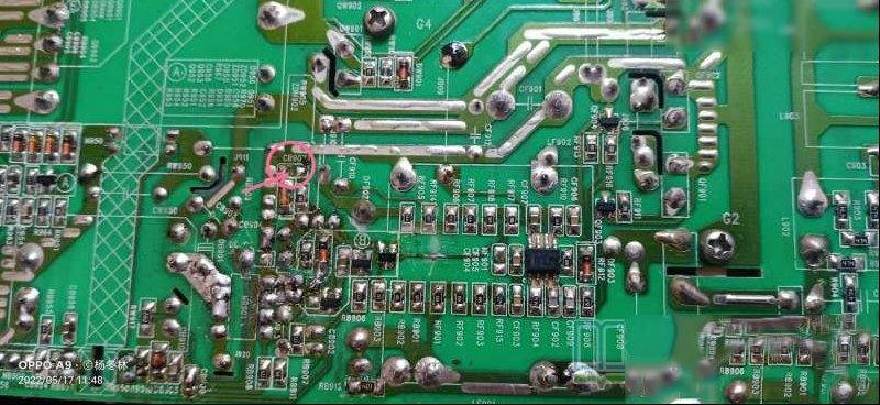

    收到同行送来的故障机壹台康佳康佳LC32FS81B液晶电视,故障为三无情况,拆盖测量+SB5v无,说明是以Q0265R为主的副电源有故障。实测Q0265R的2脚VCC电压只有5.5V左右,正常情况下一般为12V左右的。再测Q0265R的5脚的启动电压为200V,属于正常。一般情况下,Q0265R苾片只要5脚电压200V正常,2脚就应当会输出12V左右电压的。把Q0265R的2脚焊锡吸空,再上电检测此Q0265的2脚的电压,已上升为12V了。说明故障在2脚的负载电路上,存在漏电短路情况。
         焊上2脚时,再断开DB904(4148),上电测量Q0265R的2脚的电压已上升为12V了!怀疑CB907短路,焊下此电容来检测时,果然测得CB907的阻值只有5K左右,立即找个104电容换上,再次开机,图声正常。
