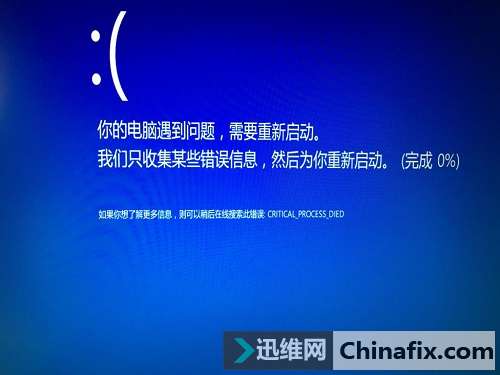

电脑蓝屏如何维修 图1
  上面这台电脑蓝屏是小编亲自遇到的,顺便截图下来,我们从蓝屏的英文意思大概判断为“检查你是否增加了一个新的硬件或软件”。往往蓝屏也是这样,我们在生活和工作中常见的就是增加一个不兼容的内存或者增加一块硬盘就是导致蓝屏经常出现,去掉后就会正常。
  电脑蓝屏如何维修?像上面这个蓝屏我们可以分析最后一段代码:
  technical information:0x000000ed
  中文意思就是 专业信息:0x000000ed
  我们可以查下蓝屏代码表解释为:
  ◆错误分析:一般是由于磁盘存在错误导致的, 有时也建议检查硬盘连线是否接触不良, 或是没有运用合乎该硬盘传输规格的连接线, 例如ATA-100仍运用ATA-33的连接线, 对低速硬盘无所谓, 但告诉硬盘(支持ATA-66以上)的要求较严格, 规格不对的连线有时也会引起这类没办法开机的问题. 如果在修复后, 还是经常出现这个错误, 很可能是硬盘破坏的前兆。
电脑蓝屏如何维修 图2
  根据上面的提示,我们知道这个蓝屏就是和硬盘有关,之前运用还很正常,也没有更换过任何硬盘连接线,因此,我们判断应该是硬盘有坏扇区。
  ◇搞定方案: 如果能进系统,依次点击“开始”——“运行”——输入“CMD”后回车。分别输入
  chkdsk C:/rchkdsk D:/rchkdsk E:/rchkdsk F:/r……
  回车,执行检测修复即可。
  如果无法进入系统,你可以在DOS下或者PE下对硬盘执行"chkdsk /r"命令来检查修复硬盘。
  最后告诉大家,小编就是通过上面这个方式搞定了此次电脑蓝屏。
