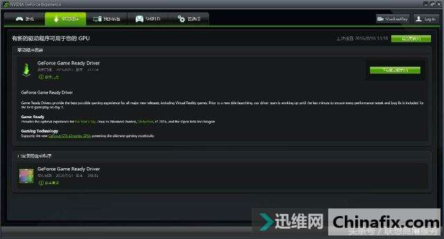

  既然驱动如此重要,如果不装肯定是不行的了,尤其是网卡驱动、设备驱动、显卡驱动等等。最最重要的一点就是驱动不仅仅会影响硬件的正常运用,还可能会引起电脑的黑屏、外接设备不管用、电脑无法上网等等一系列问题。
  驱动起到的作用是至关重要的,那我们在刚刚安装完系统之后应该如何安装驱动呢?
  Win 10系统就非常简单了,只要是在联网状态下就可以自动安装硬件驱动,根本不用用户再去操心驱动的问题。如果真的用到什么驱动的话也可以到官网上去进行下载。如果是遇到了驱动有问题还可以卸载后重新安装。

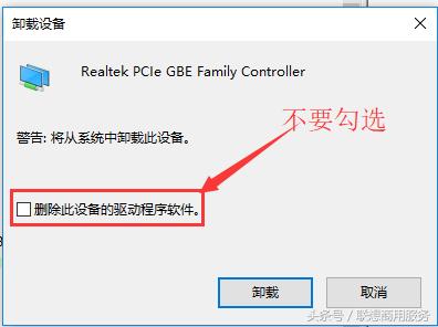

  操作方式:
  右键此电脑-管理-设备管理器,找到需要重新安装驱动的硬件,然后右键点击选择“卸载”,在弹出的窗口中选择确认。不过千万要记得不要勾选“删除此设备的驱动程序软件”,记住是不要勾选!卸载完之后点击最上方工具栏中的“操作”,然后选择“扫描检测硬件改动”,这时电脑就会重新安装刚刚卸载的驱动。

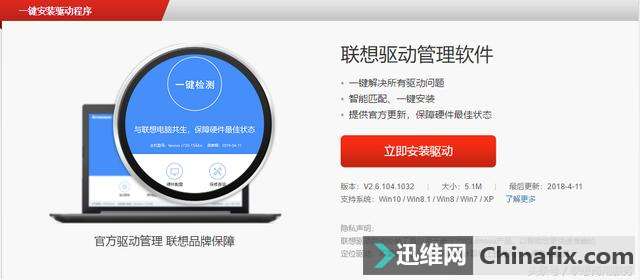

  Win 7系统也同样省事儿,我们可以提前或者是在其他电脑中下载好联想驱动管理软件,只需要在安装完系统后安装上这个管理软件就可以一键实现驱动的安装。
