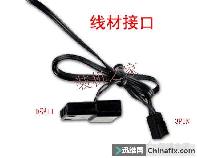

  由于主板散热风扇接口众多,有3 PIN接口和大4 PIN接口(D型口)十分常见,一般来说,3 PIN接口的机箱风扇都是接到主板上的。而D型口风扇都是接到电源并口供电接口上,多风扇情况下并且支持串联。有一些机箱风扇十分人性化,会同时配备3 PIN和D型口,以满足接口兼容性。

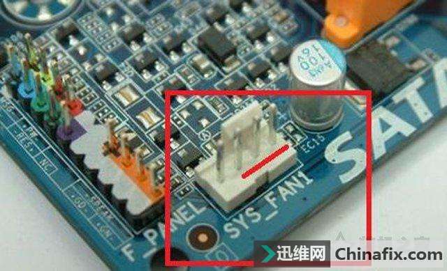

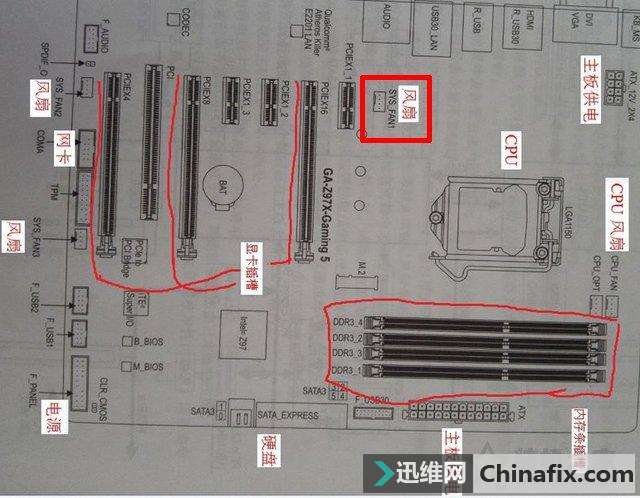

  1、首先我们要确定我们的机箱是什么接口的,如果是3 PIN接口,那么我们找到主板上风扇插口上,例如SYS_FAN插针上,如下图所示。

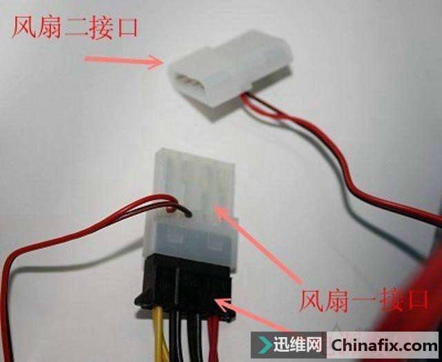

  2、如果您的机箱风扇是D型口,那么需要在电源找到并口供电接口,并插入示例如下,如果有多个风扇可以进行串联,插入风扇一接口上。

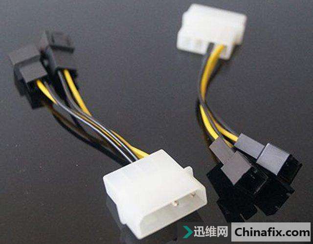

  3、同时还支持转接头转接。

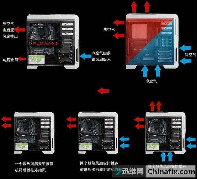

  最后我们附上多风扇的情况下,机箱风道图示:
机箱风扇风道图示(红色代表出风,蓝色代表进风)
  以上就是小编分享的机箱风扇电源线接法图解教程,如果你还不知道机箱风扇电源怎么接线不妨通过以上的方式来连接,此外机箱风扇风道可以参考机箱风扇风道图示,希望本文能够帮助到大家。
