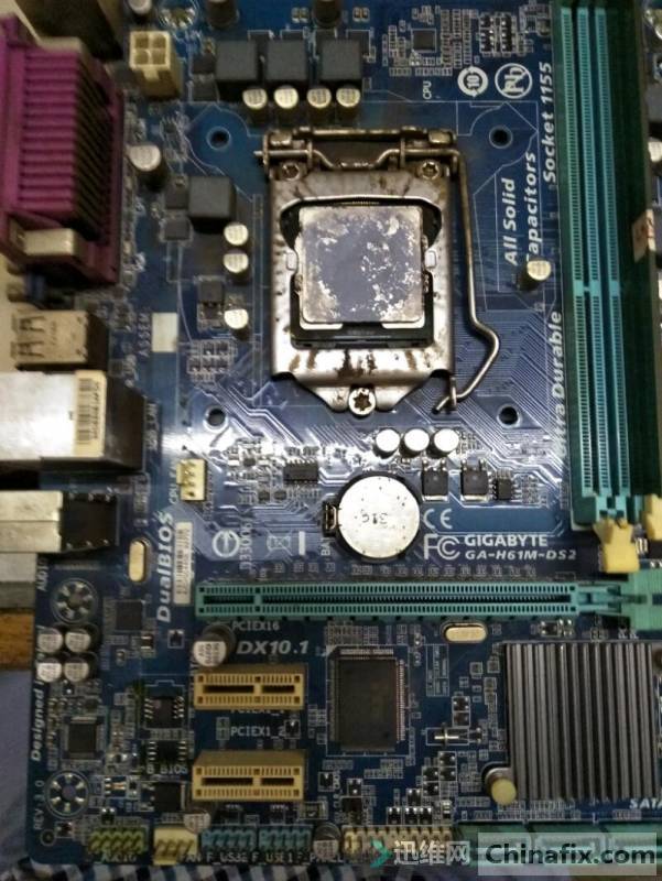

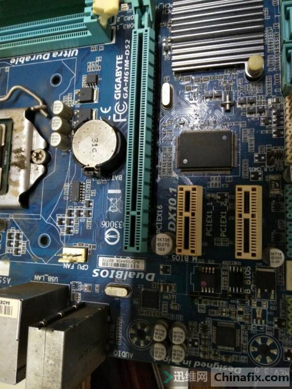

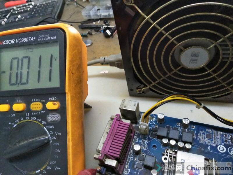

  收到故障机一片技嘉H61主板,故障是上电一秒左右掉电然后不停掉电重起,主板反复掉电重启如何维修?接下来我们一起来看看维修师傅是如何将其完美修复的吧。
技嘉H61主板反复掉电重启检修思路 图1
技嘉H61主板反复掉电重启检修思路 图2
技嘉H61主板反复掉电重启检修思路 图3
技嘉H61主板反复掉电重启检修思路 图4

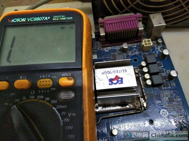

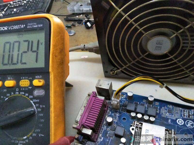

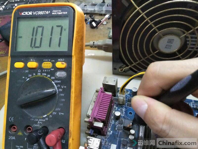

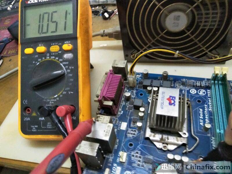

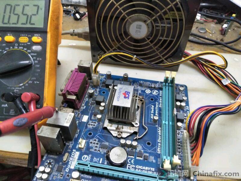

  对于H61主板掉电反复重起的故障一般是CPU没有PG复位,CPU没有复位那么多半是某个电压没有出来,或者全板电压都有但是某些信号不正常引起CPU没有PG复位,或者cpu有复位BIOS有问题。那就先快速测量一下全板供。先测内存供正常,
技嘉H61主板反复掉电重启检修思路 图5

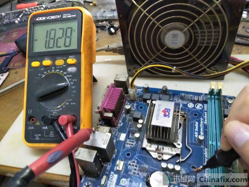

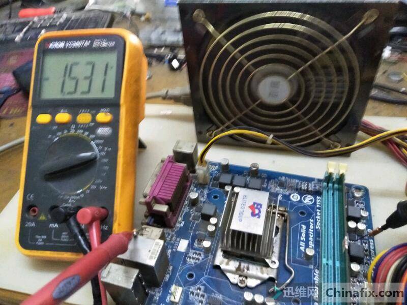

  1.8v供电也有
技嘉H61主板反复掉电重启检修思路 图6

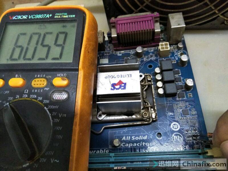

  1.05v桥供电也正常(图片忘了执着),1.05v的总线供电也有。
技嘉H61主板反复掉电重启检修思路 图7

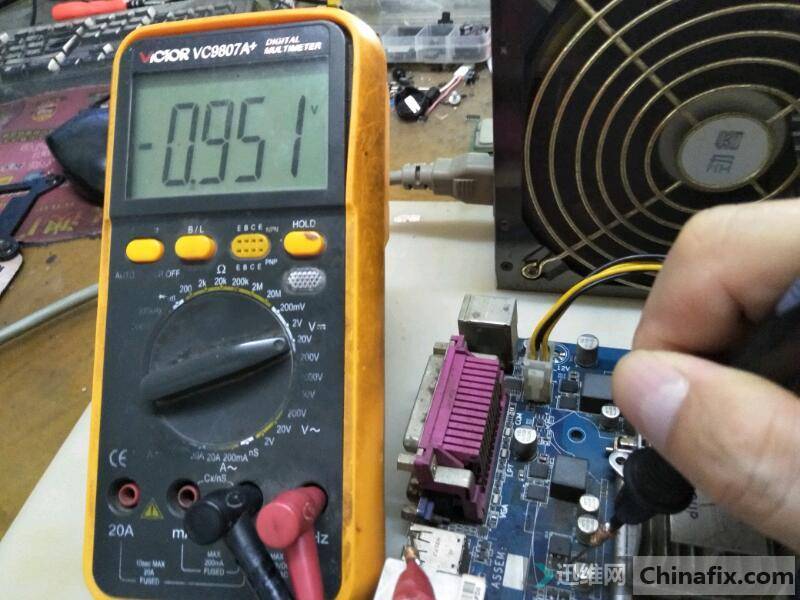

  0.95v供电也正常。
技嘉H61主板反复掉电重启检修思路 图8
  最后测CPU供电也有。
技嘉H61主板反复掉电重启检修思路 图9

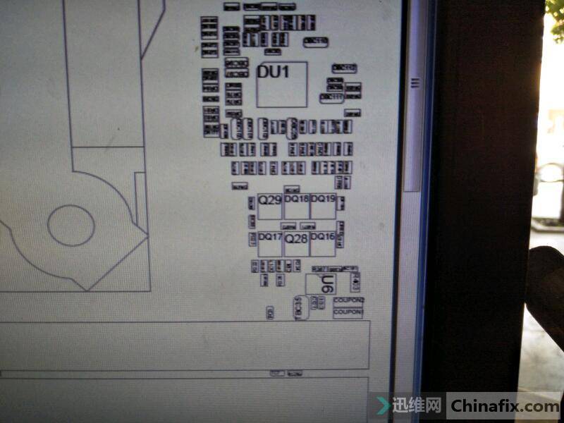

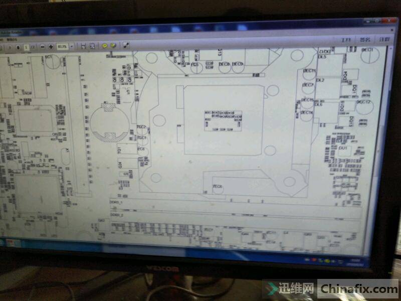

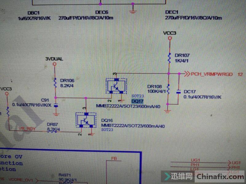

  供电基本都正常,这就要查CPU复位之前的信号了,最后再查全板的总线或刷BIOS。CPU供电正常那可以查VRMPWRGD这个信号是否是高电压,打开图纸和点位图找到测试点反复测量基本上没有测量到。
技嘉H61主板反复掉电重启检修思路 图10
技嘉H61主板反复掉电重启检修思路 图11
技嘉H61主板反复掉电重启检修思路 图12
技嘉H61主板反复掉电重启检修思路 图13
技嘉H61主板反复掉电重启检修思路 图14

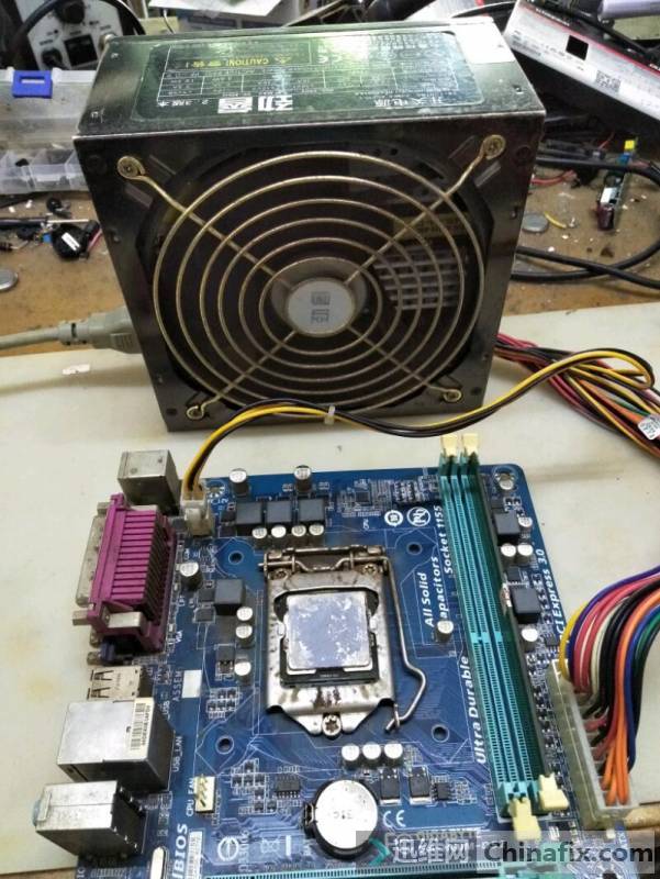

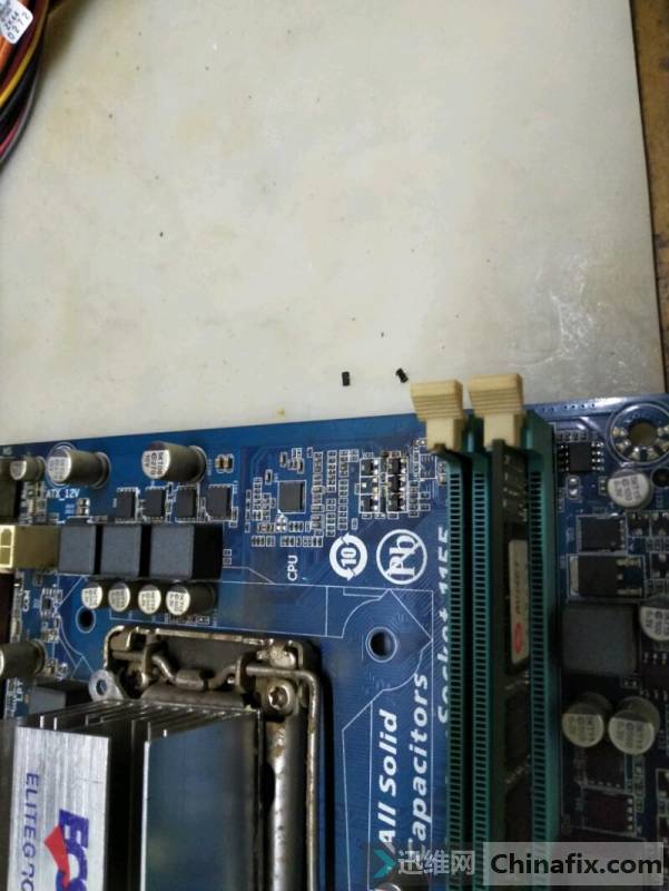

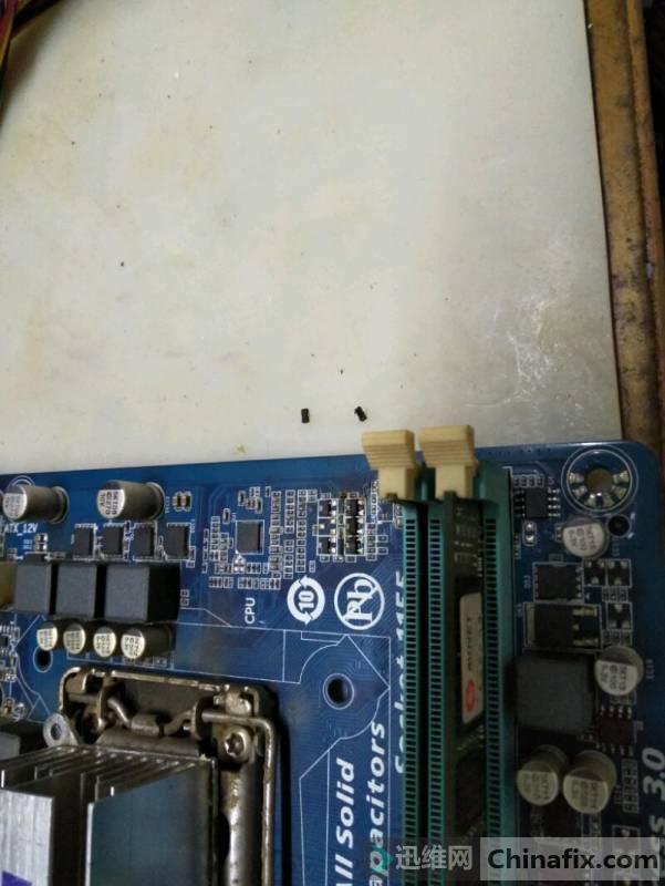

  没有VRMPWRGD,准备拿示波器抓一下VRMPWRGD想一想只有几个三极管,就直接测量一下三极管,结果有二个三极管有问题,正常的PN结阻值600左右,DQ16和Q28有一个PN结阻值无穷大或偏大很多。
技嘉H61主板反复掉电重启检修思路 图15

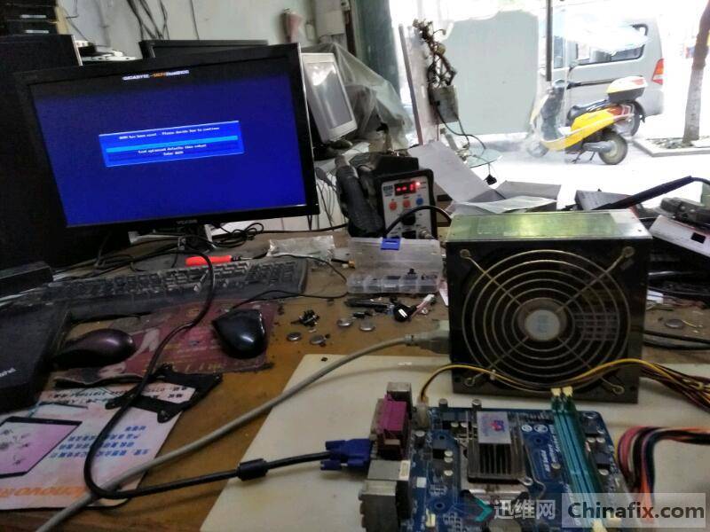

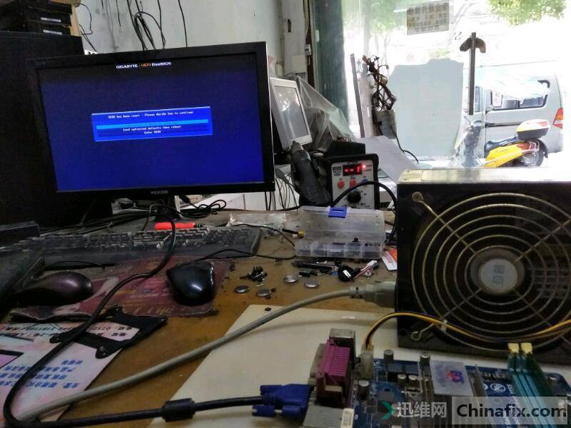

  直接更换这两个三极管,再次上电直接亮机,至此,技嘉H61主板反复掉电重启检修思路结束!
