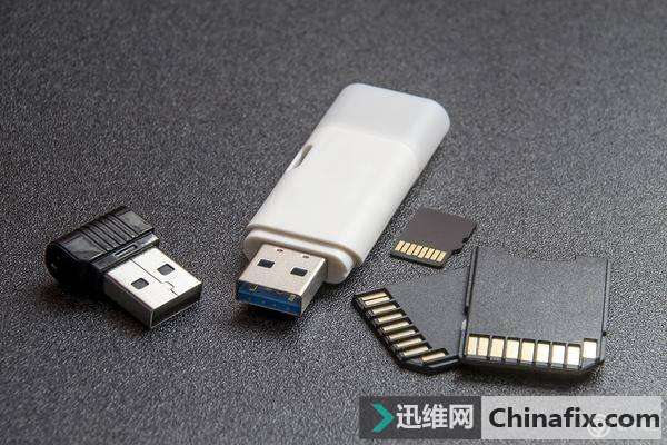

  其实,正常来说U盘安全弹出之后才能拔盘是没必要,因为我们常用的 USB 接口是有专门的热插拔规划。
  支持热插拔是主流接口的普遍规划,在 1994 年 USB 这一外部总线标准推出时,就已经考虑到了 USB 接口对热插拔功能的支持。USB-A 接口硬件层面的热插拔规划方案是,将 USB 公口的 4 根触片中外侧的两根作为供电触片,内侧两根作为数据传输触片,而外侧供电触片的长度规划得比内侧传输触片更长。
拔掉U盘前需要安全弹出吗图1
  这种规划的巧妙之处在于,当 USB 外接设备插入时,外侧的供电触片先接入主板为设备供电,随后内侧的数据传输触片才接入并接受系统命令传输数据;当 USB 装置拔出时,内侧传输触片先行脱离、中断数据传输,随后供电触片脱离并停止为外接装置供电。虽然我们插拔硬盘和 U 盘只是一瞬间的动作,但是 USB 的这种「先断网后断电」的规划正常情况下能够确保强行断开时 USB 连接时外接设备不会发生数据损毁或者硬件问题。
  不过意外是永远存在的,而这些「数毁盘亡」的意外,绝大部分发生在 U 盘 / 硬盘的句柄被锁定的情况下(也就是数据传输状态下)被强行断开时。在数据传输状态下贸然拔出 U 盘 / 硬盘,有可能会导致逻辑分配表破坏(格式化)或者 Flash 芯片物理损伤(报废)。

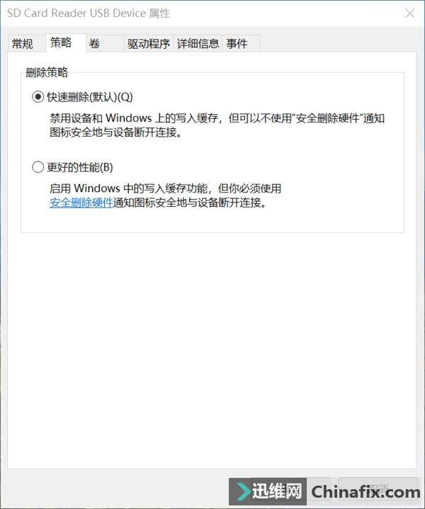

  写入缓存
  由于计算机内部储存与外接储存存在着数据处理和读写的速度鸿沟,所以 macOS 和 Win 均会运用「写入缓存」的模式通过 USB 接口与外接储存装置传输数据(尤其是写入数据时)。这种模式下,计算机会先将需要写入的数据暂存在本地缓存中在后台陆续传输至 U 盘 / 硬盘,所以即使计算机已经报告文件传输完成,其实 U 盘 / 硬盘依旧处于数据传输状态。
  如果 U 盘 / 硬盘在「写入缓存」模式下传输文件,最合理的选择是不管是否已经完成文件传输,优先选择安全弹出之后再移除储存装置。Win 用户还可以在设置中解除「写入缓存」的文件传输模式。
拔掉U盘前需要安全弹出吗图4
   所以,如果不确定后台依旧在占用 U 盘或者硬盘,谨慎地执行安全弹出检查并不为过,但是如果系统干净、写缓存模式被关闭,其实外接储存是可以在确定文件传输完毕之后直接拔出的。
