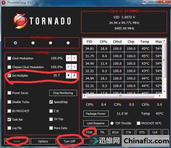

  所需工具:ThrottleStop v8.50(下载地址自行百度)
  1、首先我们打开下载好的ThrottleStop(cpu调频软件),如果我们的处理器最大睿频为3.5,那么需要勾选“Set Multiplier”选项,并将数值调节为3.5T。如果电脑散热条件差,建议勾选勾选“BD PROCHOT”,再点击“SAVE”按钮保存设置。我们再点击“Turn on”,这时变成“Turn off”,说明已经开启了,如果关闭了我们再次点击即可。

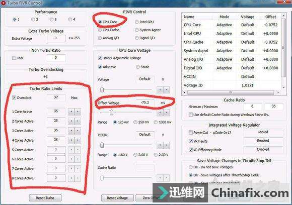

  2、如果你的处理器是四代四核酷睿处理器,可以继续以下步骤,如果不是完全忽视,完成上图步骤后点击FIVR,会进入下图的界面。
如何让处理器锁定最大睿频? 图3
  core active数值请参考你的cpu最大睿频,如果最大睿频是3.3Ghz,那么就设置为“33”,再点选“cpu core”,再将“offset voltage”,电压调节从小到大,一般此系列的处理器体质可以额承受“-75mv”左右电压。
  以上的操作可以降低处理器的功耗,稳定处理器睿频,能够防止在游戏中温度过高引起降频,从而导致游戏卡慢掉帧之类的问题,因此建议新手不要降低太多,一点一点的来,测验中出现蓝屏死机都是属于正常的问题,重新启动电脑之后,再慢慢的降低处理器电压,直到正常游戏。

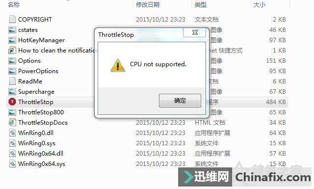

  如果打开ThrottleStop软件提示了“cpu not supported”,那么说明你的这个处理器,不支持你这款处理器锁屏工具,可以换下其它版本的ThrottleStop软件。
