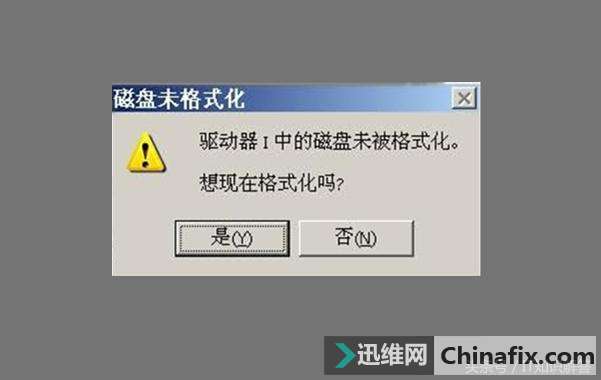

  当U盘插入电脑,点击打开的时候提示“需要格式化”,还请不要慌。如果里面没有重要的资料,那好办直接格式化,无关痛痒。但是,如果里面有非常重要的数据,我们肯定不能这样做。U盘不值钱,但数据无价啊。

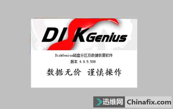

  其实这里我们只要用到一个小工具,就能搞定问题,笔者屡试不鲜。我们只要安装DiskGenius这个磁盘管理软件就行,操作步骤如下:

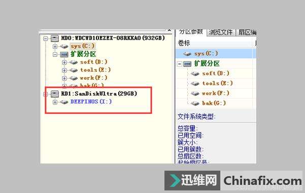

  1.插入U盘后,DiskGenius能自动检测到新的磁盘,如下图所示:

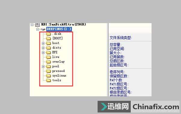

  2.双击U盘所在的盘符,该工具就能把U盘所有的目录列出来,并且这时不会提示你“需要格式化U盘”。

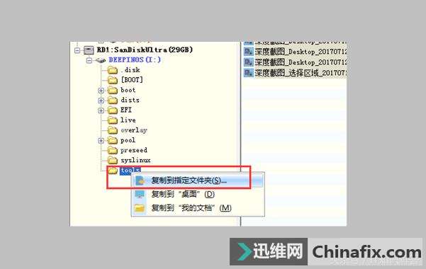

  3.右键需要拷贝的数据,点击“复制到指定的文件夹”,选择需要保存到的具体位置即可,是不是非常简单。

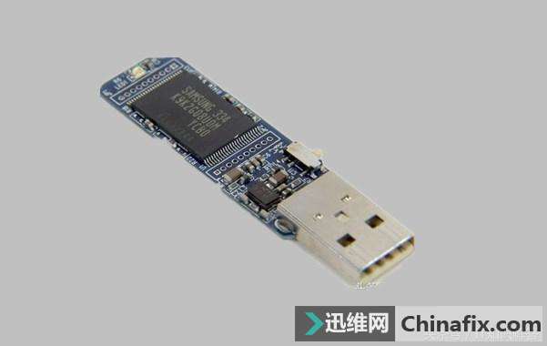

  很多杂牌不知名的U盘,大多都是用的“黑片”闪存颗粒。这些所谓的“黑片”都是被晶圆厂家淘汰的,不准运用的。而下游的一些厂商,通过各种渠道弄到这些“黑片”后,做成U盘和小容量的移动硬盘。所以在材料的源头质量就不过关,做出来的U盘怎么可能会有质量保障。

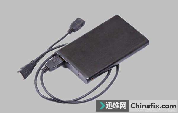

  还有如移动硬盘,很多时候我们插在机箱前置面板上的USB中,经常会出现一些莫名的问题。这时我们不妨试下机箱后面的USB口,也许能搞定你的问题。因为,前置面板的USB口很多时候由于供电不够,导致移动硬盘出错。
