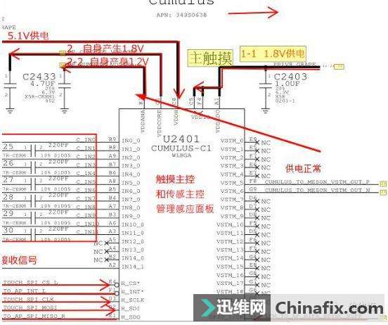

接到机子后反复检查机子元器件是否缺少,把同行换过的芯片重新处理一遍,换了一个新的U2401主控上去问题依旧,还是竖屏花屏。引进花屏的问题有两种情况,一是显示电源,一是触摸,既然显示电源已动过,就不考虑了。那就是触摸引进的了,开始查电路图。
触摸主控电路原理

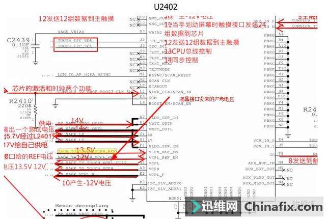

触摸副控电路原理

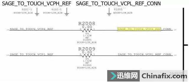

测验U2401供电没有问题,当测验U2402问题就来了,从液晶接口发来的
打对地阻值无穷大,正常应该有阻值的啊,这种情况有两种,一种是断线,一种是虚焊,当时听客户说是摔过后引进的花屏,估计是虚焊的可能性最大,直接把副控U2402拆掉,处理下焊锡,重新焊上去,问题搞定了。
