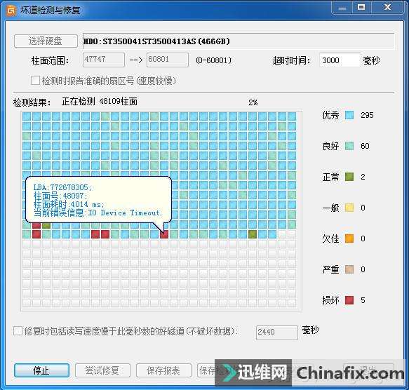

  这个软件提供了磁盘坏道检测功能及有限的坏道修复功能。点击“硬盘 - 坏道检测与修复”菜单项,程序弹出如下对话框:
  请首先选择要检查的硬盘,设定检测范围(柱面范围)。点击“开始检测”按钮,软件即开始检测坏道。发现坏道时会将坏道情况显示在对话框中。如下图所示:

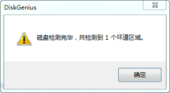

  检测过程中遇到坏道时,检测速度会变慢。检测完毕,软件报告检测到的坏道数目。
  检测完成后,可以通过点击“保存报表”按钮,将检测结果保存到一个文本文件中,以备查用。也可以点击“保存检测信息”按钮,将检测结果存为一个软件自定义格式的文件,在下次想查看时点击“读取检测信息”按钮,即可在当前界面显示此次检测信息。

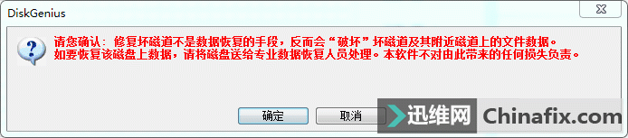

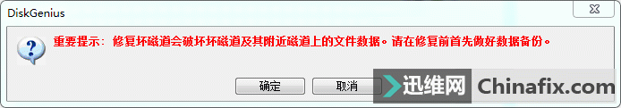

  如果要立即尝试修复刚刚检测到的坏道,可点击“尝试修复”按钮。软件显示下面的提示:
  重要说明:坏道修复会破坏坏道附近的数据!在可能的情况下,一定要先对磁盘数据进行备份。如果坏道区域存有重要数据,请不要用本功能修复坏道,而应该将硬盘送到专业的数据恢复中心恢复数据。坏道修复会破坏数据,而不是恢复数据!另外需要说明的是,并不是所有的坏道都能修复,本功能可以修复的坏道种类有限。

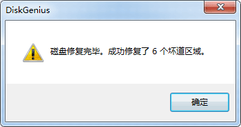

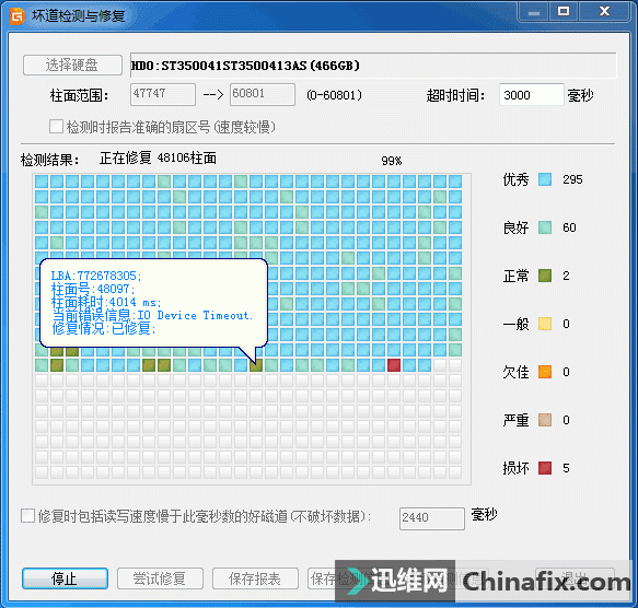

  如果修复成功,将鼠标悬停在柱面方格上空,提示显示“已修复”:
  修复完成,软件报告已修复的坏道个数。请实际检测修复结果。
