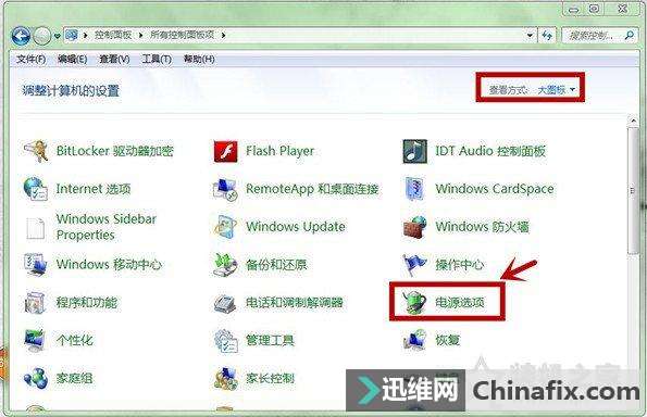

  1、首先我们点击“开始菜单”,再打开“控制面板”,我们在控制面板界面中将查看方式修改为“大图标”,找到并点击“电源选项”,如下图所示。

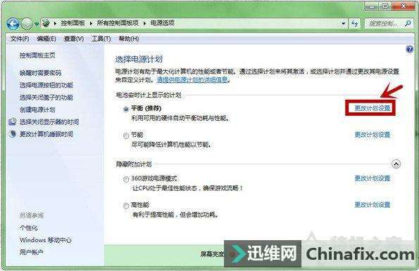

  2、在“电源选项”中,如果我们选择了平衡(推荐)的选项,我们点击的右侧的“更改计划设置”。

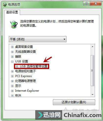

  4、在电源选项的窗口中,我们找到“USB设置”,并点击“+”号展开,如下图所示。

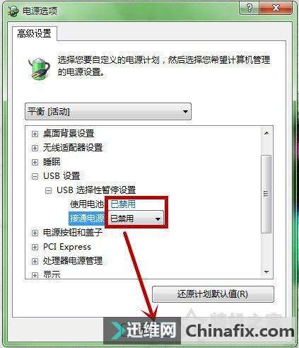

  5、“USB选择性暂停设置”下面的状态,都更改为“已禁用”,再确定保存。
