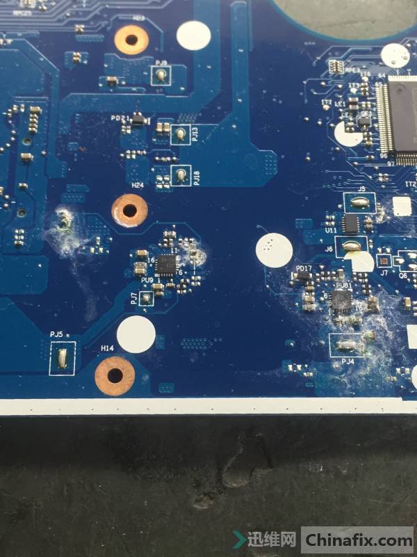

  短路就短路,怎么还进水了。洗干净再说吧!

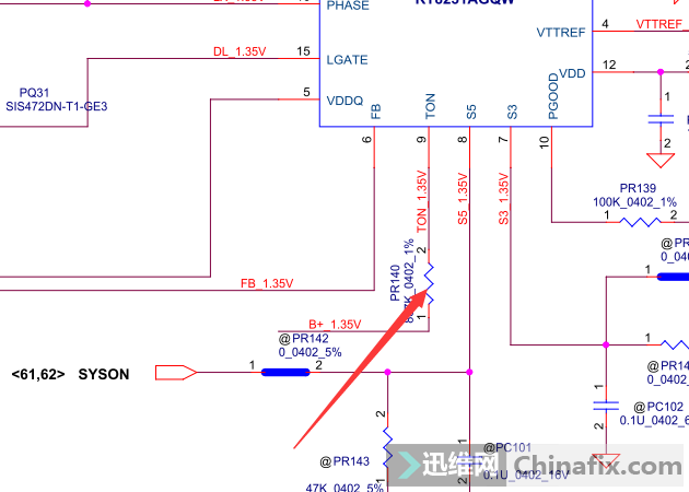

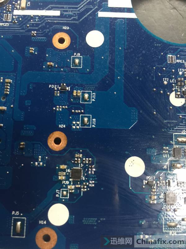

  洗干净后发现有个电阻掉了,找来图纸补上。
联想E550C不通电,笔记本开不开机维修 图3

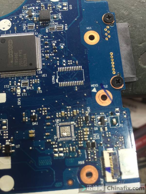

  找了好一会找到个一样的,这是平率设定脚必须要装的,不然要过压保护,该补的补好。烧机,在板子身上一顿乱摸,摸到声卡发烫。
联想E550C不通电,笔记本开不开机维修 图4

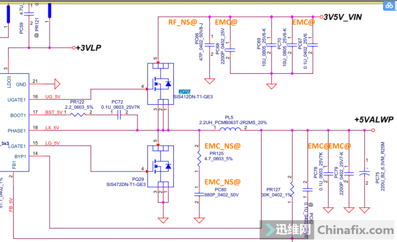

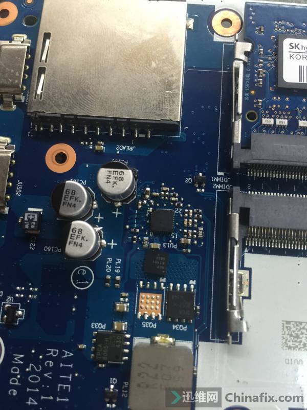

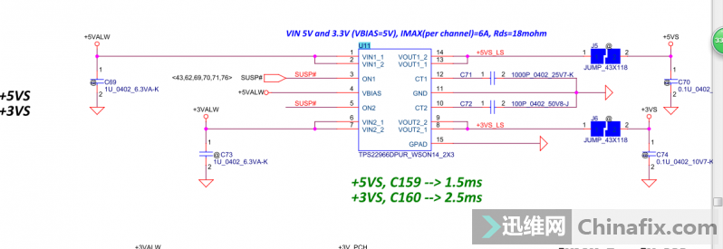

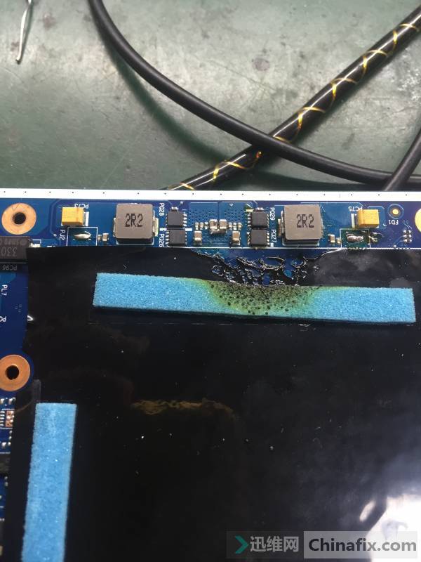

  EC也有点,这下心亮了半截,要么5V上管要么3V上管。干掉声卡,再量主供电有点值了77,应为上管烧,待机PWM电感肯定有个值是和主供电一样的,一查发现是5V,所以EC可以说没烧,换掉上下管主供电正常,顺手量了下待机3V好像三百多的值,5V只有46,那肯定不正常,没想这么多直接上电 。
联想E550C不通电,笔记本开不开机维修 图5
联想E550C不通电,笔记本开不开机维修 图6
  待机好像是0.07还0.04忘记了,反正待机有点高就对了,待机没有直接断开5V的后面节点,再次上电待机正常出来了。这里可以直接烧机,肯定是后面有短路导致待机不出来。

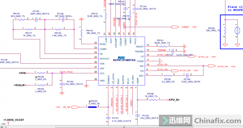

  这里也烧了导致待机不出,换了后待机倒是出来了,不过显示的待机电流也偏高0.04(这里可以确定),按开关0.14,有时候0.16,看样子肯定差电压了,一个个量吧!发现没有CPU供电。
联想E550C不通电,笔记本开不开机维修 图8

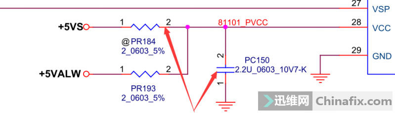

  查供电28脚发现问题,电阻明显被烧,量了芯片这面值直接到地。
联想E550C不通电,笔记本开不开机维修 图9
  电容拆了一样,直接换芯片。

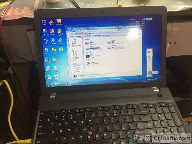

  上电待机也正常,找来声卡补上,按下开关正常跑码,上机测试。
联想E550C不通电,笔记本开不开机维修 图11
  至此,联想E550C不通电,笔记本开不开机检修思路结束!
