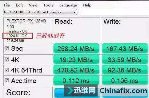

  可利用WIN PE维护系统自带的DG软件进行4k对齐,利用AS SSD Benchmark软件进行检查如果全城飘绿这代表已对齐。
