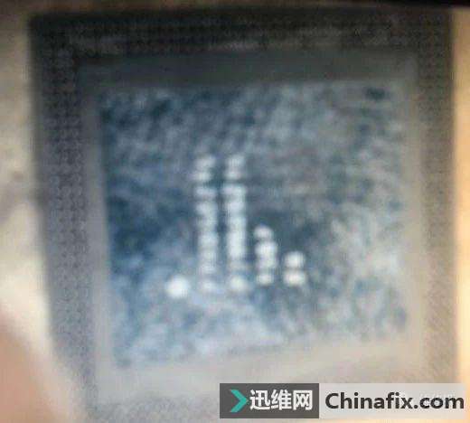

    同行发来6P一部,说声音之类的全无,经测验听筒送话铃声录音全无,这种先换大音频,换了听筒有声音了,但还是无铃声无录音无震动,拆下小音频打值。
这个点阻值正常400多,现在OL,显著断线,查看电路图是扬声器的时钟信号,直接通向处理器,难道中间断线?

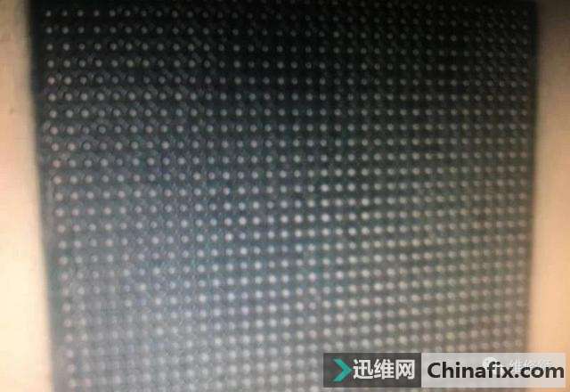

不想动处理器,万一半道断线不是白干处理器,取下电源IC,刚好这条线在空点这里,轻轻地刮一点点就看到了,再打值还是没有,用力按下去有了阻值,测这里到小音频是通的,证明处理器虚焊了。

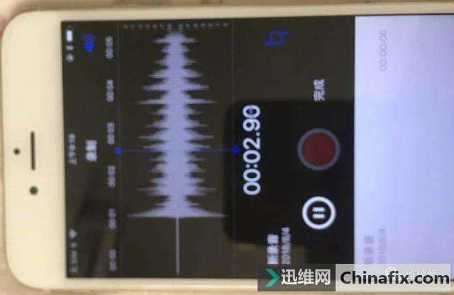

直接拆下处理器重新值锡装好,电源和小音频都装好,经测验录音震动铃声所有正常了
至此维修结束。
