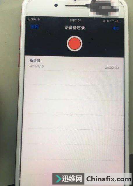

收到客户收到其他维修同行的一台iPhone7问题机,客户描述说打电话双方都听不到,打开语言备忘录进行录音测验发现录音按钮为灰色,无法录音。
在设置→Siri里面测验直接闪退,问题锁定问题为大音频部分问题。

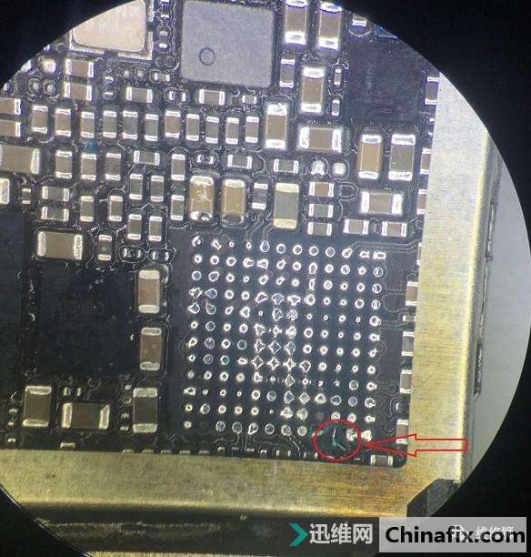

拆下主板发现U3101大音频芯片显著有被动过的痕迹,拆下芯片后,发现显著有掉点而且上家已经补过一条线了。
拖平后观察到在上家只补了U3101 的I2S_AP_TO_CODEC_MCLK,可能没发现到旁边还有个点也掉了,这个点是大音频芯片的1.8V暂存供电PP1V8_SDRAM。把点刮亮后上锡补线。
植锡后装回芯片测验功能正常,问题排除。录音也正常恢复红色按钮。
