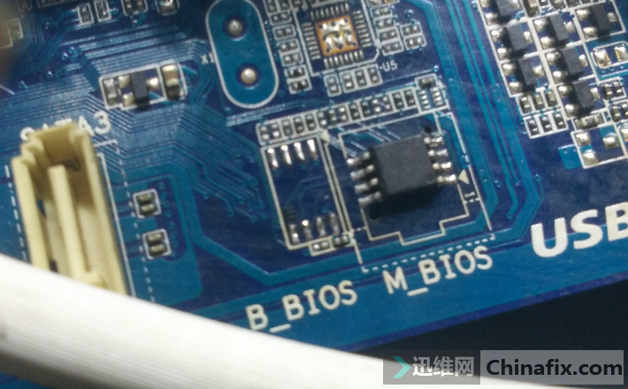

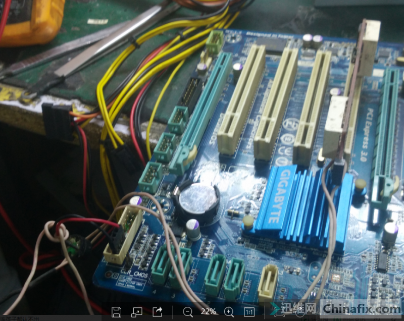

  一块技嘉GA-P75-D3 REV:1.0,故障是无CPU供电,拿过来一看CPU供电芯片周边全是焊油,问老板还修不修了,老板说这是我刚吹的,就吹了下芯片,其他什么都没动,好吧,老板的技术应该不会吹死芯片,开搞!板号如下:
技嘉GA-P75-D3 REV:1.0 无CPU供电检修思路 图1

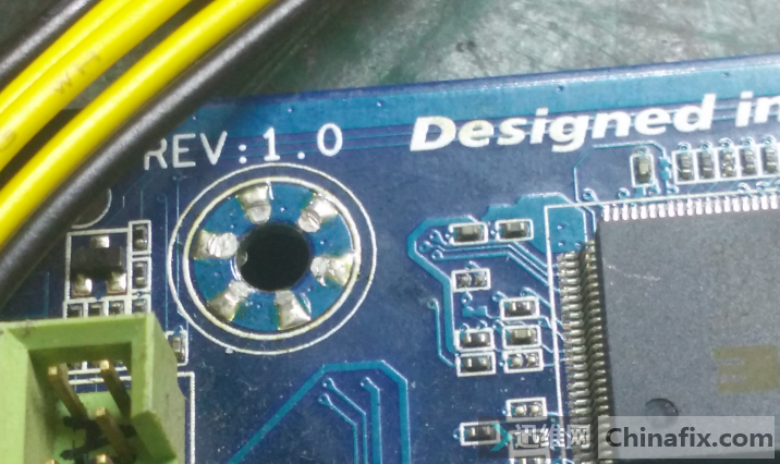

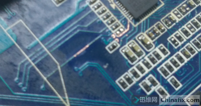

  版本号:
技嘉GA-P75-D3 REV:1.0 无CPU供电检修思路 图2

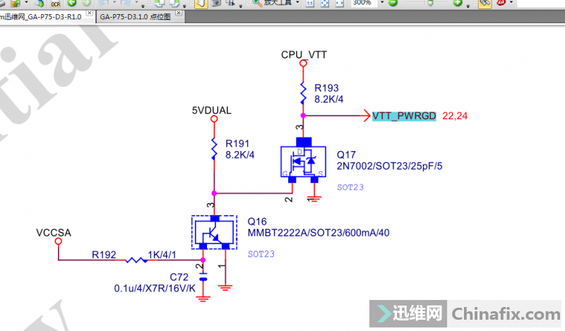

  到手后再加点焊油把芯片吹了下,上电发现无CPU供电,找了个芯片数据手册看了下无CPU供电的开启,刮了点铜皮准备跑线。
技嘉GA-P75-D3 REV:1.0 无CPU供电检修思路 图3
  跑到一半想着看看论坛有没有图纸,结果不光找到图纸还有点位,这就轻松了。CPU供电的开启VTT_PWRGD来自CPU_VTT上拉,受控于Q16、Q17。
技嘉GA-P75-D3 REV:1.0 无CPU供电检修思路 图4

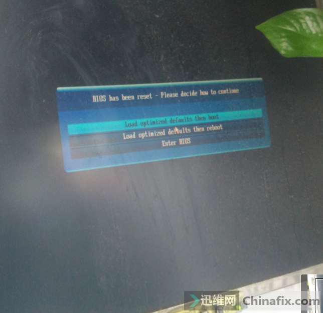

  测得Q16 2脚有开启,但是3脚还是没有被拉低,笔记本料板上找了一个三极管换上,然后发现CPU供电是出来了,但是不跑码。量了下时钟复位都有了,
瞅了下BIOS发现被动过,问了下老板,老板说BIOS是我动的,我就动了CPU供电芯片和BIOS,XXOO,还好没有在找到其他动过的地方。刷了个BIOS同时习惯性留下技嘉一个BIOS做备件。
技嘉GA-P75-D3 REV:1.0 无CPU供电检修思路 图5

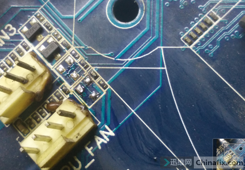

  结果刚拿走还不到一天又回来了,拿出来看了一下,还是无有CPU供电。待机时测得R191一端5V一端没有电压,换了个10K结果还是拉不过去,直接拆掉Q16,电压过去了。到了这个时候我还会去找管子么,台板信号控制这么不严谨那我就来一劳永逸的吧!直接拆掉Q16、Q17,上电。
技嘉GA-P75-D3 REV:1.0 无CPU供电检修思路 图6

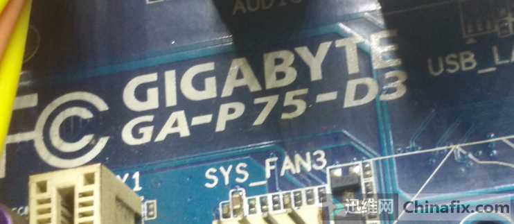

  结果你懂得。
技嘉GA-P75-D3 REV:1.0 无CPU供电检修思路 图7
