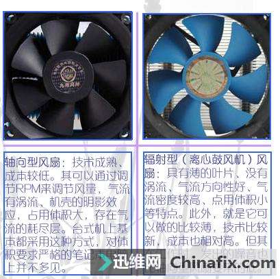

1,处理器散热风扇
笔记本电脑的处理器散热风扇是起着强制对流的作用,其目的就是将电脑主机运行时产生的热量,通过空气流动的方式,散发的机器的主机之外,属于主动散热方式。现在,笔记本电脑的处理器散热风扇类型,基本上可以分为轴向型风扇和辐射型风扇两种类型。如下图所示,两种散热风扇类型。
处理器散热风扇运转时产生的噪音问题无法避免地给电脑运用者带来了一定的困扰,其运转时产生噪音高低,已成为风扇性能好坏的重要指标。正因为如此,笔记本电脑的规划者应该考虑这两方面原因的平衡,即一方面要保证处理器等功能模组温度控制在一定的范围之内,以保证系统的稳定性。另一方面,也要考虑到风扇运转时所产生的噪声及系统额外的电流消耗等原因。

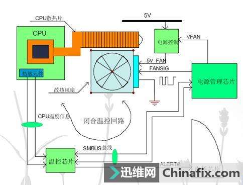

下面是典型笔记本电脑温控电路控制模型图。它构成的几个要件有:处理器内部温度传感器、主板温度控制芯片、主板电源管理芯片、处理器风扇供电电路和处理器散热风扇散热模组。整个温控系统的组成,最终还是为了实现处理器、显卡等主要芯片降温来服务的。
在普通处理器内部都集成了一个热敏二极管,它的电气特点会随着处理器内核的温度变化而变化。二极管传感器的变化信息,将通过处理器的两个引脚传递到主板上处理器底座附近温控芯片的两个引脚上去。而模型中温控芯片的主要职责就是将处理器内部温度传感器引脚传递来温度信息转换成符合SMBUS总线规范的数字信息,并最终传递给主板上的电源管理芯片。不仅如此,当处理器温度升高到处理器规格限定值时,温控芯片通常能够直接去控制系统电源部分,关闭整个主机电源,避免处理器和其他相关模块因温度过高而破坏。接着, 电源管理芯片通过温控芯片侦测到处理器温度信息,并通过系统EC BIOS内部处理器温度控制列表,发出相应的控制信号,来控制处理器散热风扇工作电源进而实现风扇转速的调节。
最后,处理器散热风扇散热模组及其供电电路来最终实现对处理器的散热动作,它们是最终的执行者。

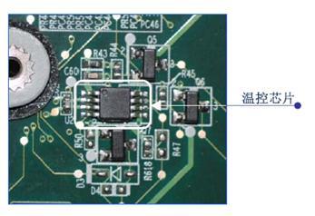

② 主板温度控制芯片
该温控芯片的主要职责就是将处理器内部温度传感器引脚传递来温度信息转换成符合SMBUS总线规范的数字信息,并最终传递给主板上的电源管理芯片。不仅如此,当处理器温度升高到处理器规格限定值时,温控芯片通常能够直接去控制系统电源部分,关闭整个主机电源,避免处理器和其他相关模块因温度过高而破坏。如下图所示,典型处理器温控芯片主板视图。

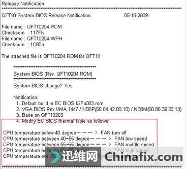

③ 主板电源管理芯片
电源管理芯片通过温控芯片侦测到处理器温度信息,并通过EC BIOS内部处理器温度控制列表,发出相应的控制信号,来控制处理器散热风扇工作电压进而实现风扇转速的调节。下图所列,为典型笔记本电脑机型处理器散热风扇转速控制信息清单。

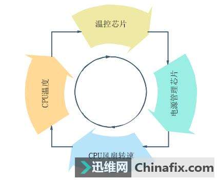

现在,我们对处理器温度控制模型稍微总结一下。
当系统处理器温度升高时,每超过一个温度设定级别,电源管理芯片就会根据侦测到的处理器温度值,来加快处理器散热风扇的运转。而当处理器散热风扇转速加快时,和处理器内核相接触的散热片上的热量会更加及时地被散发到电脑主机外部,也因此使得处理器工作时产生的热量会更加及时地被散走,进一步使得处理器温度降低。而处理器温度的降低,则会使得处理器散热风扇运转变慢。如此,正好形成了一个闭合的反馈回路。处理器在不一样的工作负荷下,风扇的运转状态最终会达到一个动态的平衡,如下控制循环框图所示。

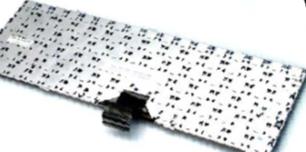

① 内置键盘
笔记本电脑内置键盘的背面,有导热性较好的金属材料构成。此外,细心的朋友会发现,键盘的金属面会有很对凹凸的小孔。利用空气对流的原理,温度较高的热流就会通过键盘的按键处及时散出,有效的平衡电脑主机的整体温度。下图所示,电脑主机内置键盘背面视图。

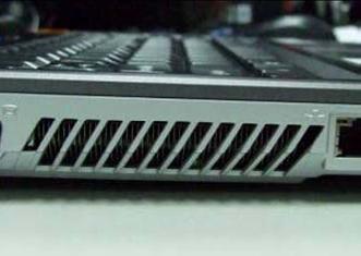

③ 散热孔
散热孔也是笔记本电脑散热的重要手段之一。一般通行的做法是,在机器的四周和底部的支脚处开设大量的散热孔,机器内的热量可通过这些散热孔散布到周围空气中去。与散热孔散热的方式相配合,有的笔记本电脑内部还采用一些特殊的风道导流规划,利用散热孔位置与内部结构布局形成更好的空气流通环境,以加强散热效果。下图所示,即为联想现在独特的斜纹散热孔之规划,既可以达到良好的散热效果,也不显得呆板。
