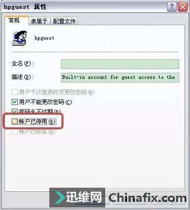

  所有客户端都无法访问主机:  1.【我的电脑】—右键【管理】—【本地用户和组】—【用户】,右键【guest】属性—取消【账户已停用】。

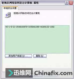

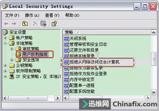

  2. 控制面板—【管理工具】—【本地安全策略】—【用户权利指派】—【拒绝从网络访问这台计算机】右键【属性】,里面不要有【guest】和【everyone】,也不要有某一个客户端的计算机名,如果有,需要删除。

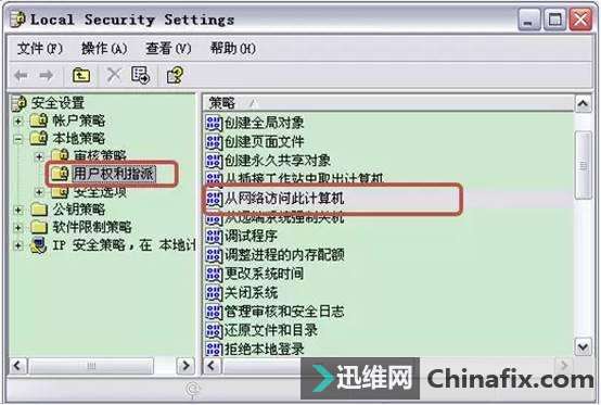

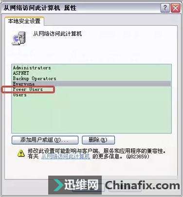

  3 控制面板—【管理工具】—【本地安全策略】—【用户权利指派】—【从网络访问这台计算机】右键【属性】,里面要有【everyone】,如果没有,需要添加。

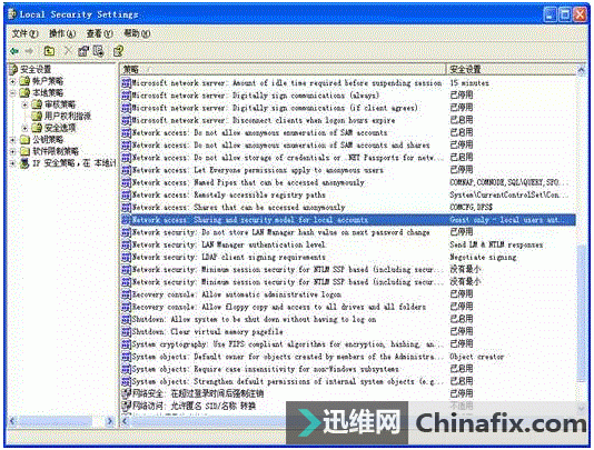

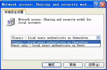

  4. 控制面板——【管理工具】——【本地安全策略】——【安全选项】——【网络访问】——【本地用户的共享和安全的访问模式】(network access—sharing and security model for local accounts),选择成经典模式。

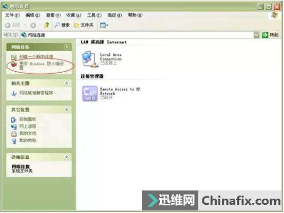

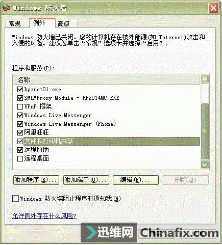

  5. 网上邻居右键【属性】——【更改防火墙设置】——【例外】——【文件和打印机共享】选中。

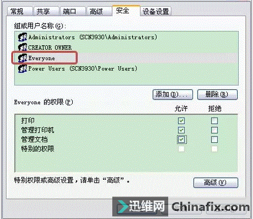

  1.右键打印机图标【属性】-【安全】-指向【everyone】,且把权限放开。

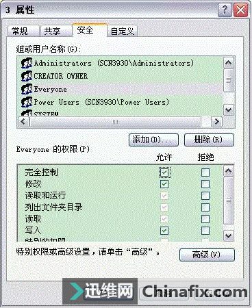

  2. 文件夹【属性】-【安全】-指向【everyone】,且把权限放开。

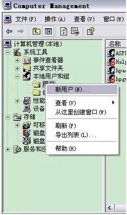

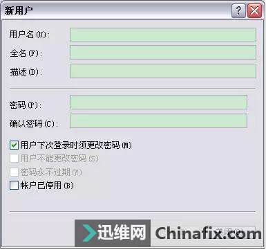

  1.【我的电脑】-右键【管理】-【本地用户和组】-【用户】,右键【用户】—【新用户】将无法访问的那台客户端的用户名这些信息,以及密码都输入,点【创建】。
  2. 将无法访问的那台客户端的用户名及密码等信息所有输入,点【创建】。
