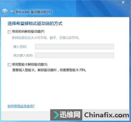

  2、在弹出来的对话框内输入密码(注意密码的长度和复杂性是有有求的)。这个密码就是我们稍后运用加密过的U盘的解密密钥。
如何对U盘进入加密?手把手教你为U盘加把安全锁! 图2

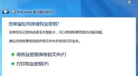

  3、系统会提示我们保存或者打印恢复密钥。
如何对U盘进入加密?手把手教你为U盘加把安全锁! 图3

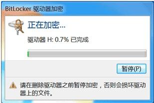

  4、接下来,系统会对U盘进行加密,加密时间的长短取决于U盘里面内容的大小。
如何对U盘进入加密?手把手教你为U盘加把安全锁! 图4

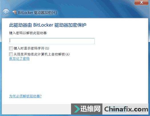

  5、如果要打开经过加密的U盘,需要输入密码,同时盘符也会发生变化。
如何对U盘进入加密?手把手教你为U盘加把安全锁! 图5
如何对U盘进入加密?手把手教你为U盘加把安全锁! 图6
