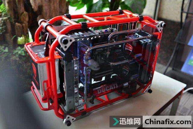

  而超频则需要处理器与主板支持,还需要用户手动调整处理器的各种指标,例如倍频率、外频、处理器电压,需要考虑足够的电源功率与更好的散热环境,手动超频导致处理器破坏是无法质保的。
