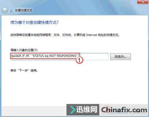

1、首先,在桌面上新建一个快捷方式。在桌面空白处右键鼠标,选择“新建->快捷方式”。
2、在“创建快捷方式”对话框的“对象位置”一栏中,输入:taskkill /F /FI “STATUS eq NOT RESPONDING”。然后单击“下一步”。注意:/FI 中,I 是大写的 “i”。

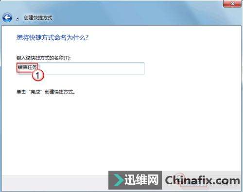

3、接着我们来为新建的快捷方式命名。例如:结束任务。然后,单击“完成”。

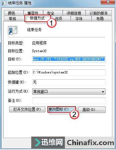

4、现在快捷方式已经在桌面上建好了。不过它的外形和功能还不是很相符。我们可以稍稍更改一下。右击快捷方式,选择“属性”。
5、打开“快捷方式”选项卡,单击“更改图标”。

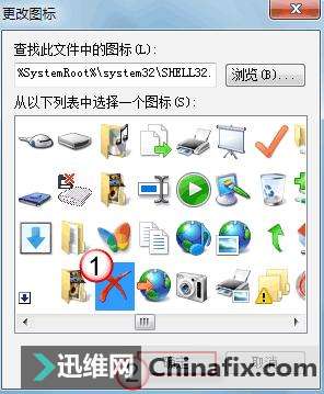

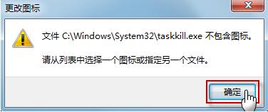

6、若弹出窗口:“文件 C:\Win\System32\taskkill.exe 不包含图标。…”,请单击“确定”继续。
7、从列表中选择一个合适的图标。
