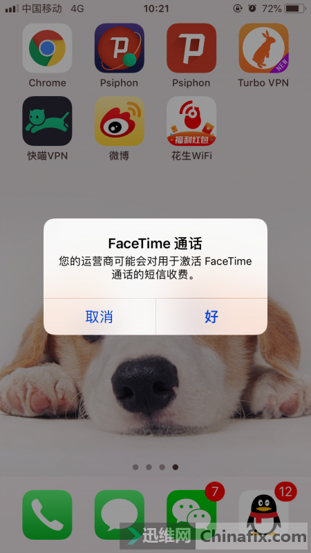

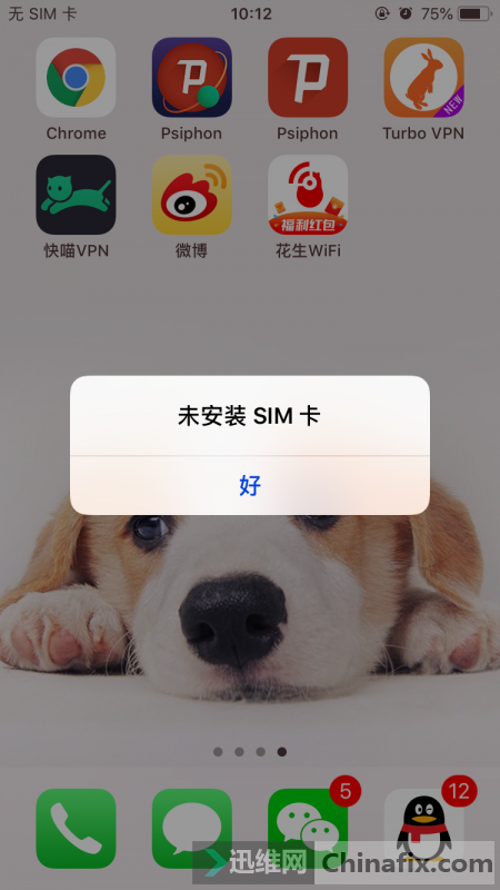

  原来32G感觉不够用扩了一个128G,扩容后正常使用了几天(期间手机轻摔过)出现开机白苹果重启,能进系统,插卡信号跳水严重,频繁跳运营商,不插卡频繁跳未插SIM卡。手机出现故障无法使用,恰好检验一下自己对所学知识的掌握。

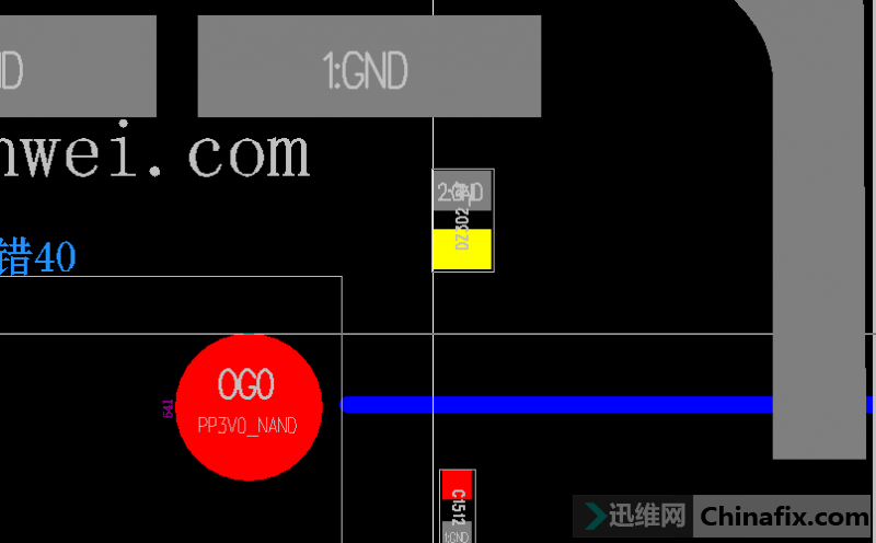

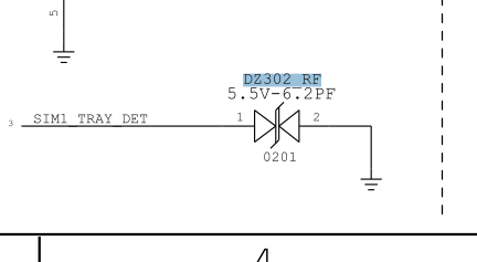

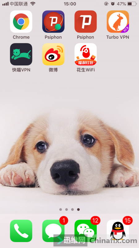

  既然有时能进系统先检查SIM卡故障,空板放显微镜下检查没有发现明显问题,对SIM卡电路打值也没有发现阻值有大的偏差,只能上电测量了。上电插卡检查SIM卡插入检测信号时发现电压只有1.4V,插入检测信号正常要有1.8V。此信号有个1.8V上拉(PP_1V8_LDO6、R3401_RF),上拉电压正常,电阻重做还是只有1.4V。此信号上还有一个防静电管DZ302_RF,因为DZ302_RF紧挨着硬盘右上角,扩容后出现的故障,做完R3401_RF后还是1.4V,所以直接把它撬掉了,随后测量SIM卡检测信号1.8V正常了。
iPhone6S开机白苹果重启,进系统后信号跳水维修 图4
iPhone6S开机白苹果重启,进系统后信号跳水维修 图5

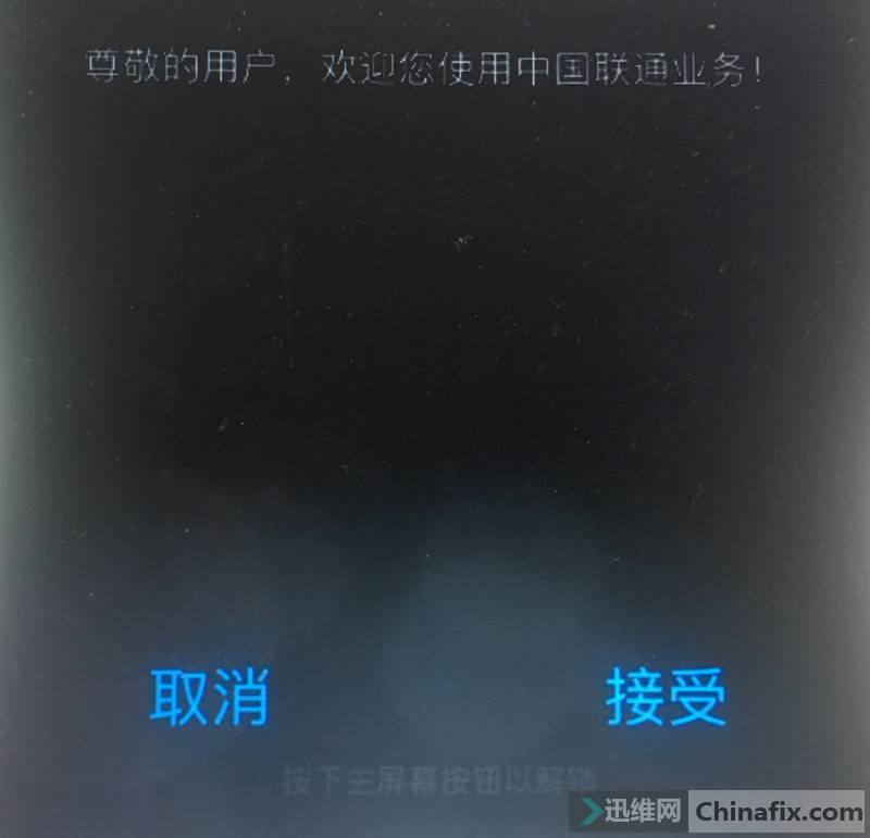

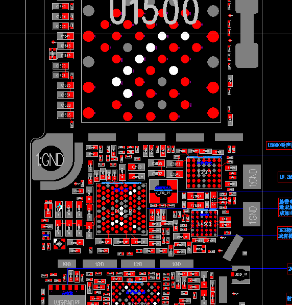

          装屏通电测试机子发现跳运营商和跳未安装SIM卡故障机修到这里,终于修好值得探讨。,信号严重跳水和白苹果重启故障依旧。到此思路卡住了去请教老师,万老师说你去检查一下硬盘附近的基带元件看有无虚焊或损坏。
iPhone6S开机白苹果重启,进系统后信号跳水维修 图6
          按老师指点的思路再次去检测,撬掉基带部分的屏蔽罩仔细检查测量,因为基带电源U_PMU_RF部分离硬盘最近重点检查,发现基带电源附近有不少焊油,清理干净后打附近的阻值没有发现异常。怀疑是不是扩容时把它吹虚后又摔过导致它不能正常工作,用手压着再次通电测试机子没有重启,进系统后信号也正常了,松开手后信号又有跳水,到此故障点找到。拆掉重做,装机测试一切正常。
