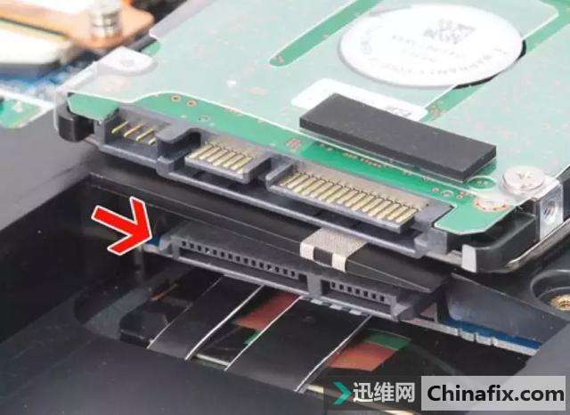

  部分用户喜欢把笔记本的光驱拆卸转接硬盘,但很多笔记本的光驱接口只有SATA 2接口,装上SSD效果会大打折扣。建议该类用户加装SSD时,将光驱安装位置换装为副盘。

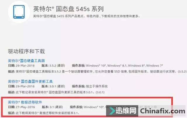

电脑装了SSD还是慢? 图4
  借助专业的软件工具其实是可以一键把其他盘的资料迁移到SSD,包括系统文件。PS:如果把HDD中的系统迁移到了SSD,记得要在主板BIOS中设置SSD为优先启动项。
