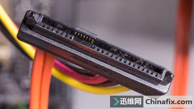

(最常见的SATA接口)

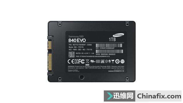

  SATA接口应该是我们最常见的接口了,不过是机械硬盘还是固态硬盘,大部分都是运用SATA接口来与主板连接。SATA接口发展到今天已经是第三代了,也就是我们常说的SATA3.0,现在也很少见到SATA2.0或者1.0的接口,就算是见到了也不用担心,因为SATA是向前兼容的,就算是SATA3.0的硬盘,插在SATA2.0的接口上也是可以用的,就算理论速度会降低一半。而现在SATA3.0理论速度最高支持6Gb/s,差不多也是机械硬盘传输的天花板了,而对于当红的固态硬盘,这个速度倒是成为了瓶颈,所以后续才会出现更多的接口。
(一块家用sata接口的SSD)

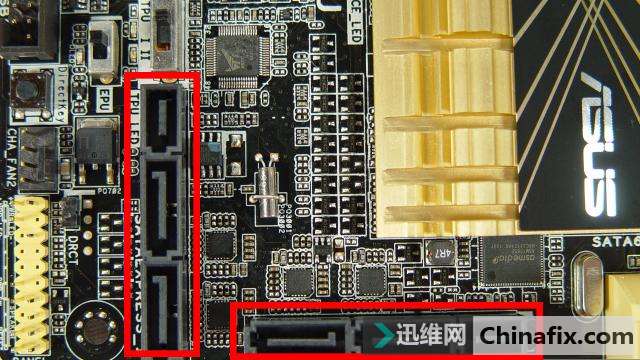

(华硕主板的SATA Express接口)
  根据图片来看,无非就是把连个SATA接口并在一起,而事实上也确实如此。SATA Express接口是由连个SATA接口和一个辅助接口组成,理论上速度就是6Gb/s+6Gb/s=12Gb/s,实际上由于损耗可能也就10Gb/s左右的速度,但是这个接口很多人事听都没有听过的,因为它只出现了再两代主板上,就泯然众人已了。原因就是有成本更低,速度更快的M.2接口的出现,让一个刚面世的接口马上就接受了淘汰的命运。

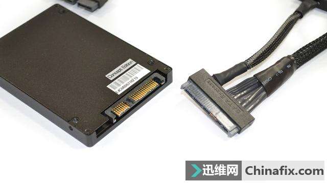

(用于服务器的SAS连接线和SAS固态硬盘)
  看起来也和SATA接口差不多,就是在中间多了几个金手指。实际上SAS接口也是在SATA接口上加多了SCSI技术,这个技术主要用来提升数据传输的稳定性和安全性。SAS接口相对于SATA接口,数据传输的电缆可以更长,稳定性和耐用性也越强,因此一般都是用于企业服务器这种需要长时间不间断读写的设备运用,在民用市场基本很少见,而且因为成本的原因,也很少有个人消费者去购买。SAS的理论速度现在最大可以达到12Gb/s。也是比较适合服务器主机这类对速度要求比较高的设备。值得一提的是,SAS接口是可以兼容普通的SATA硬盘,但是反过来SAS硬盘是不能插在SATA接口上的。SAS的理论速度现在最大可以达到12Gb/s。

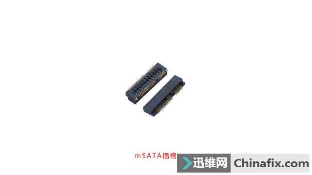

(mSATA插槽)
  mSATA接口的全称叫mini-SATA接口,这个接口当时是为了给笔记本这类内部空间比较狭小的设备提供SSD设备而制定的。顾名思义就是一个缩小版的SATA接口,在总线标准和协议标准还是传输速度上,都是和SATA3.0接口一样的。唯一需要注意的就是MSATAssd的尺寸有两种,一种是全高尺寸(30mm*50mm)和半高尺寸(30mm*25mm)的。

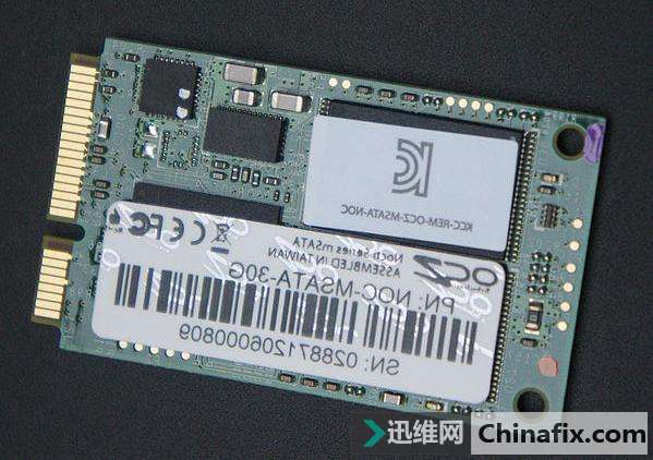

(全高的mSATA固态硬盘)

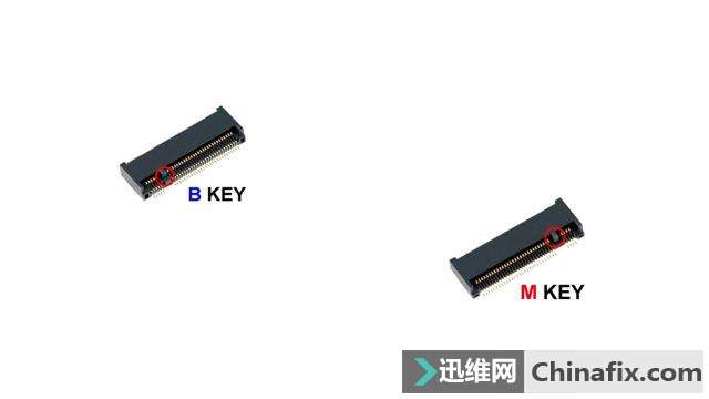

(两种不一样的M.2插槽)

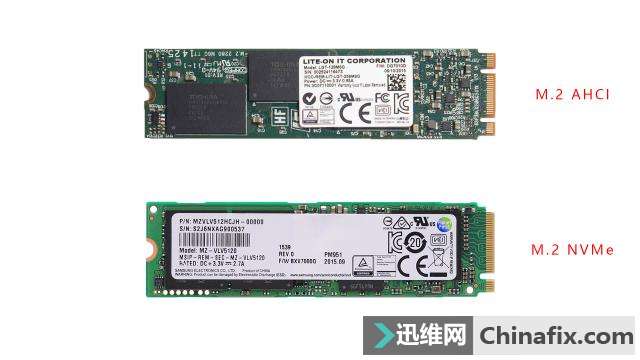

  M.2接口一开始是叫NGFF接口的,后来才改叫为M.2的。至于改名的原因,就是M.2出现了支持NVMe标准的接口。所以我们就根据改名前后,把M.2接口分为B-key和M-key接口两种类型。B-key接口可以支持SATA总线和最高PCI-E x2的总线标准(这里说的支持PCI-E x2,但是是不支持NVMe协议),而M-key接口是支持NVMe高速协议的标准,理论上也是向下兼容B-key接口的SSD(同样要以厂商的规划说明为准)。简单来说就是B-key接口的SSD可以插在M-key接口的插槽上,但是反过来是不可以的。在尺寸上,M.2接口也是有五种长度尺寸的,分别是2230、2242、2260、2280和22110,其中最常见的就是我们常见的2280。
(不一样协议的M.2硬盘)

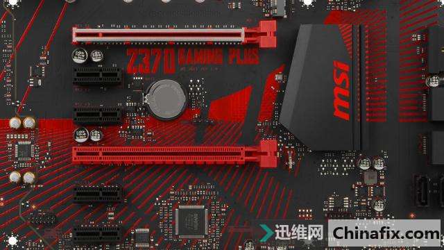

(主板上PCI-E插槽)
  PCI-E接口其实一开始是不是为SSD定制的接口,毕竟定制PCI-E接口协议的时候,SSD还没有出生。后来厂商发现了主板上的PCI-E插槽反正也插不完,SATA接口的速度又太慢,就干脆规划出了插在PCI-E插槽上的SSD。一般插PCI-E接口的SSD是走PCI-E总线的,虽然SATA标准的SSD也可以通过转接卡插在PCI-E接口上,但是速度也不会有提神。在尺寸类型上,PCI-E接口的SSD还分为PCI-E 2.0 x2、x4、x8还有PCI-E 3.0 x2和x4的版本,现在最常用的也应该是PCI-E 3.0 x4的SSD了。

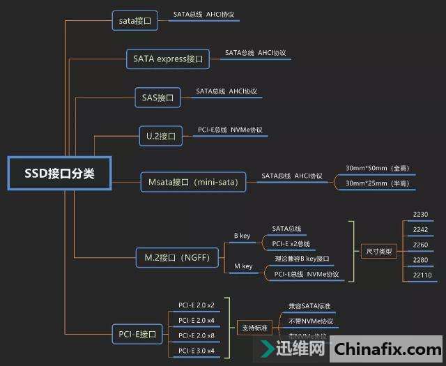

  写到,差不多市面所能见的SSD接口都已经介绍完毕(可能有人会问小编没有介绍mini-PCI-E接口,因为mini-PCI-E接口规划初衷就不是为了给SSD服务的,同样插槽的mSATA接口比它更快,mini-PCI-E接口就没有必要讨论了),看完这么多不一样协议不一样标准的接口,很多人估计都看晕了。所以,在最后小编就做了一张图,来结束这剪不断理还乱的接口类型。
