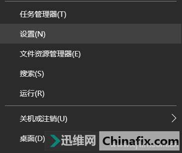

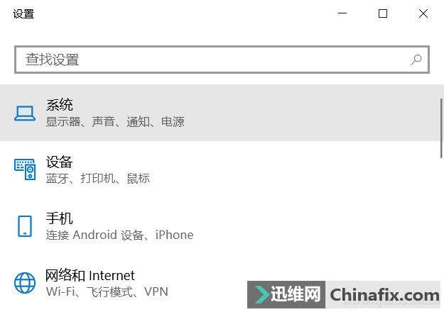

首先右键单击开始菜单,选择设置。

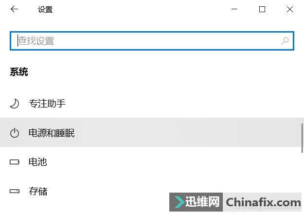

接下来进入设置的系统项。

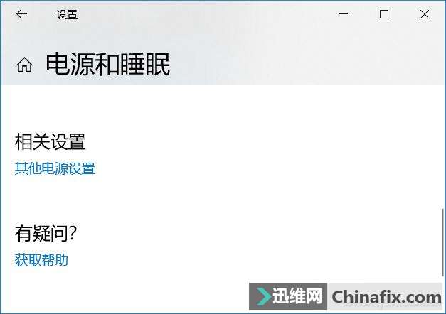

选中电源和睡眠项进入。

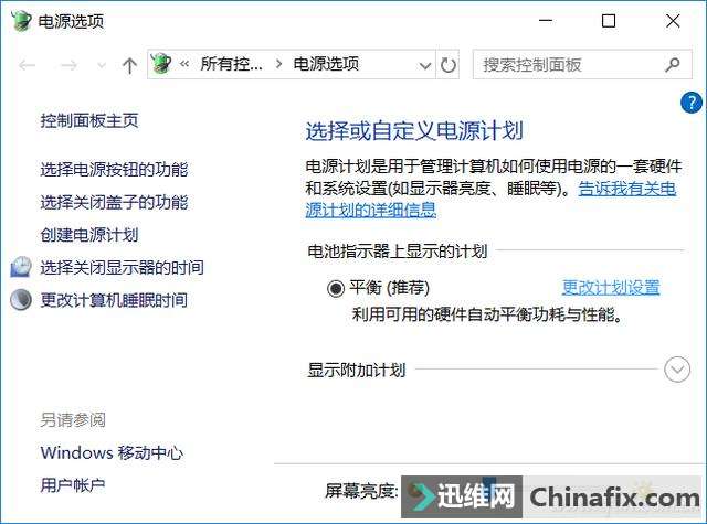

在电源和睡眠内下拉页面,找到其他电源设置。

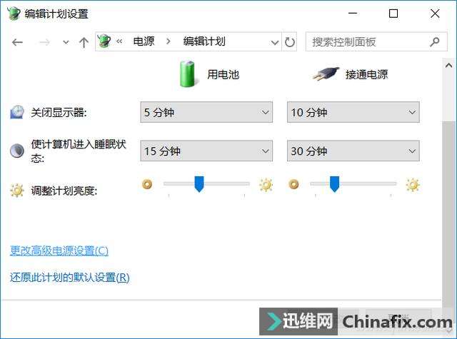

单击右侧的“更改计划设置”。
下拉页面找到“更改高级电源设置”进入。

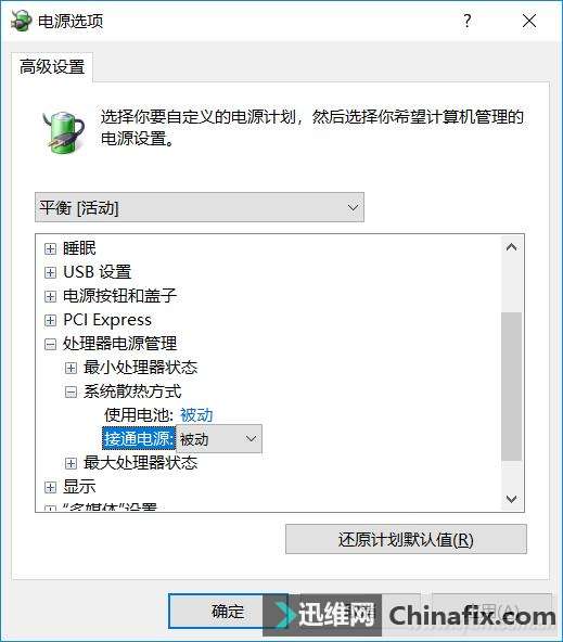

重点来了,下拉滚动条,找到“处理器电源管理”项,点击展开到“系统散热方式”,修改“接通电源”为“被动”即可(笔记本会多一个运用电池的选项,默认就是被动,不用理会)。
这样一来,风扇转速的高低将由Win10决定,低负载的时候转速可以保持安静,高负载的时候温度一升高处理器风扇还会很吵。注意,小编再强调一下,必须是运用3Pin风扇的话必须是支持调压的主板,或者是运用4Pin调速风扇,才可以实现由Win10接管风扇转速管理哦!
