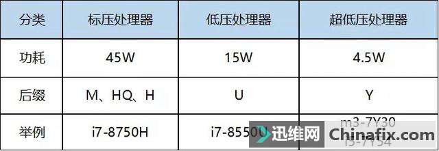

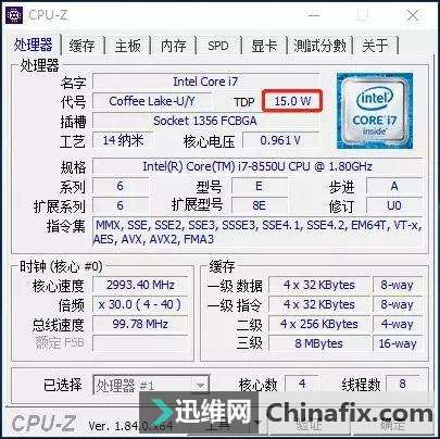

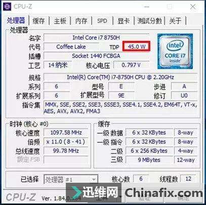

  标压和低压指的是处理器核心的工作电压。我们一般从功耗上来分别标压处理器和低压处理器,以最新发布的英特尔第八代移动处理器为例,低压处理器的功耗为15W,标压处理器的功耗为45W,两者功耗相差很大,性能自然也就存在显著分别了。
笔记本CPU低压和标压有什么区别图2
笔记本CPU低压和标压有什么区别图3
  通过以上对比,我们可以简单的认为,低压处理器指的是TDP功耗为15W的处理器,标压处理器为TDP功耗45W的(针对移动端处理器);当然其实我们还有一个更简单的判断方式,那就是通过处理器的后缀来判断这款处理器是标压还是低压。
  在这里小编给大家总结了一个表格,方便大家非常方便的查看笔记本处理器的属性,如下所示。

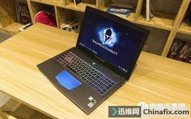

  采用标压处理器的笔记本一般为性能本、游戏本,机身较厚,为散热提供更大的空间。

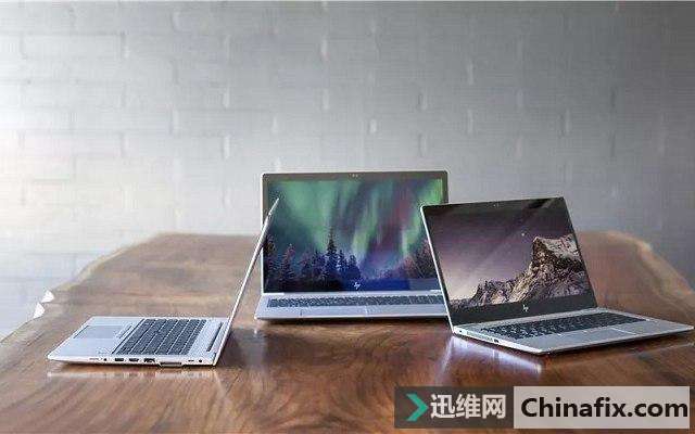

  运用低压处理器的笔记本一般都是商务轻薄本或超极本,由于功耗低,产热量小,不用过分担心散热问题,所以机身可以更加规划更加轻薄,但是同样由于规划功耗问题,隐藏的性能无法完全发挥,比如:8代i7 8550U,经测验很多方面性能都超过了七代i5 7300HQ,但是这种满血满魔状态只能维持不够一分钟。

  对性能要求不高,但是经常需要出现在咖啡馆谈几十亿的项目,或者经常出差,背着笔记本到处跑,对于笔记本电池续航要求比较高的话,你就需要低压处理器笔记本了。
