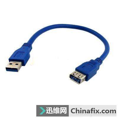

  如果觉得太丑,也有一种办法,买一根延长线,让USB 3.0接口距离各种接收器(鼠标、键盘)远一点,不过这种方式对内置蓝牙就无能为力了。

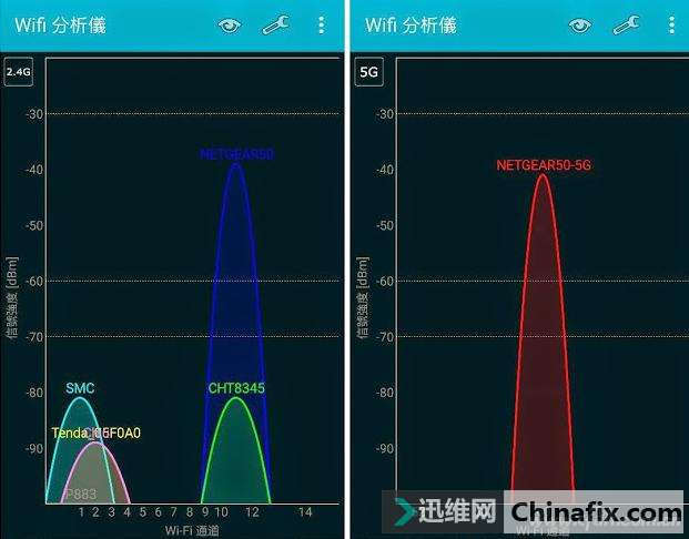

  还有一点,无线WiFi尽量运用5G频段,而不是2.4G频段,这个也是老生常谈的问题了,换用5G后干扰问题会搞定很多。
