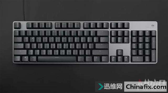

      近日,小米发布了首款RGB全彩背光游戏键盘,并且首发搭载了TTC全新研究的MT混动轴。该款轴体现在小米独占,规划上结合了传统机械轴体基因,外观分别并不大,所以极具迷惑性,容易把其误认为是机械键盘。尽管触发原理相似薄膜键盘,但由于“轴”的存在,相比传统薄膜键盘,又具备真正的机械式手感体验,接下来我们一起来对小米游戏键盘测评来看看这款键盘的性能如何吧!

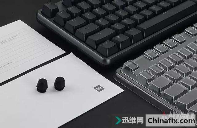

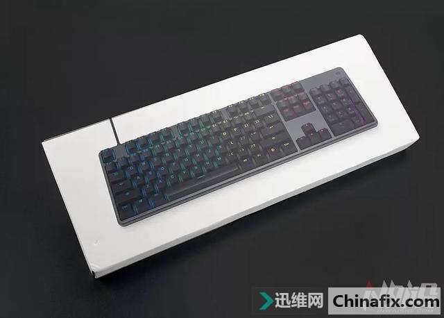

  产品包装一如既往简约。
  配件包括一组替换式撑脚、防尘罩、说明书、保修卡纸和小米游戏键盘。

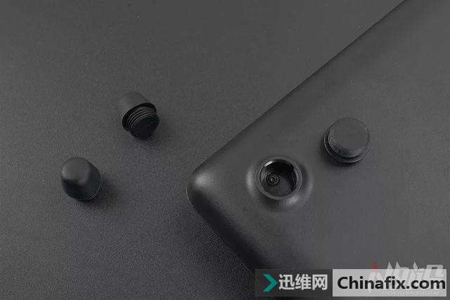

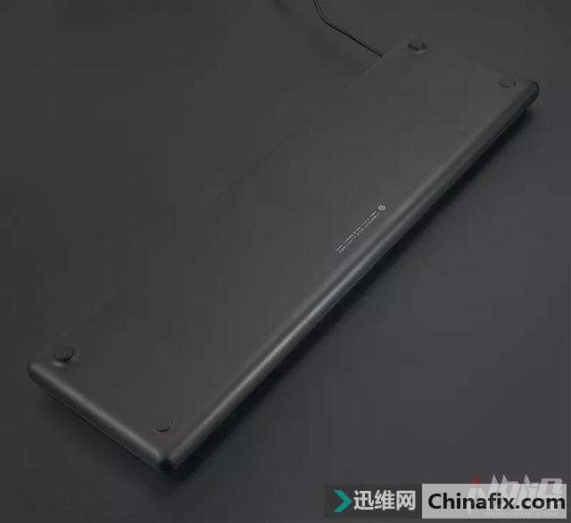

  小米游戏键盘底座线条圆滑,而且平整一致。圆形撑脚与键盘整体规划语言匹配,撑脚橡胶材质,兼顾防滑性能。螺旋纹理,则提供安装、固定。一共两组不一样倾角高度自定义,免工具拆装,运用上还是比较方便。
  键盘支撑脚一旦装上,基本不会再去调节,所以与传统一体式结构,展开式撑脚运用状态并没太大分别。

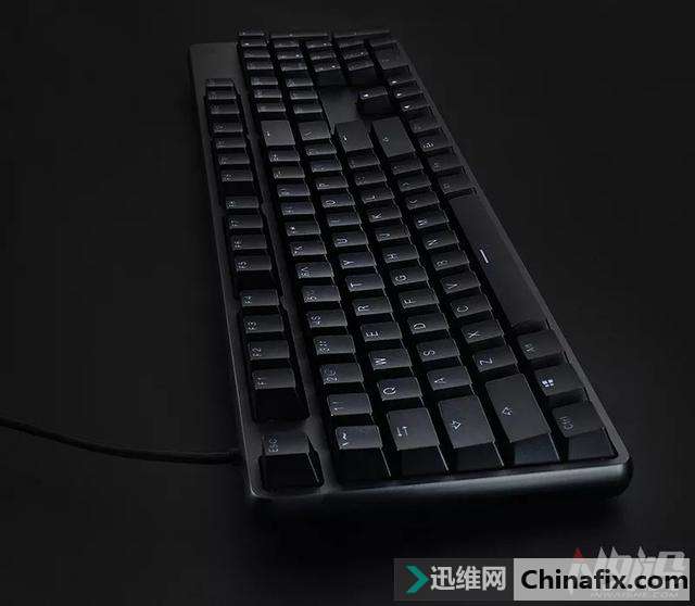

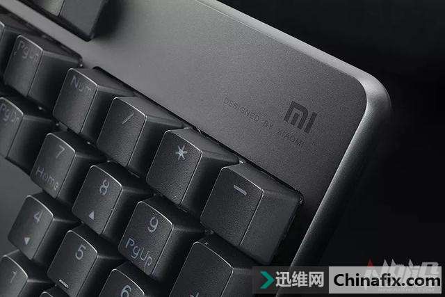

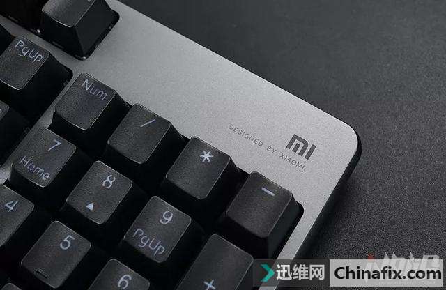

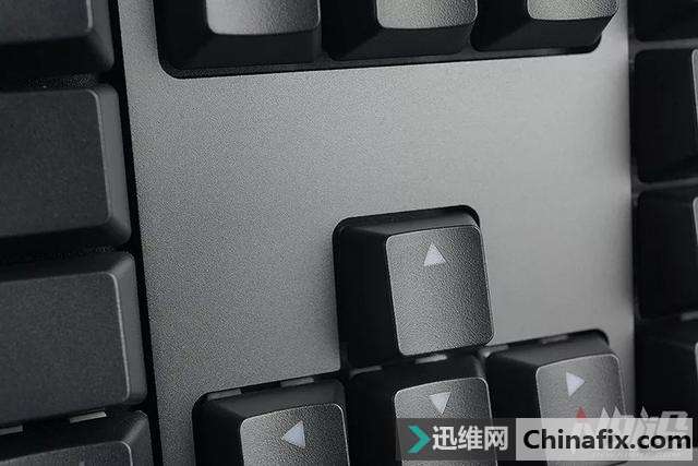

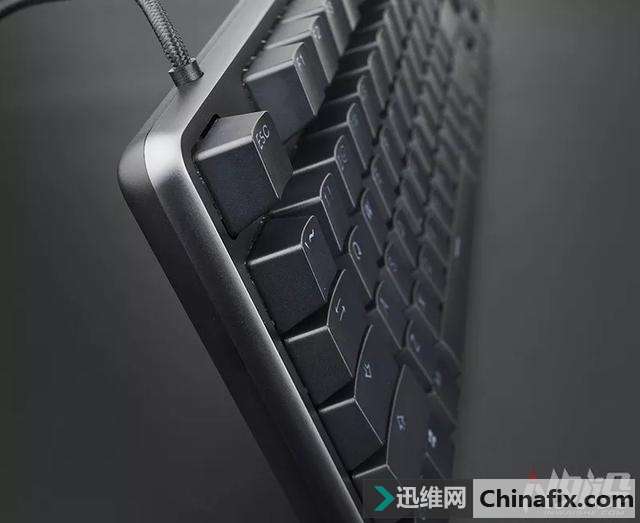

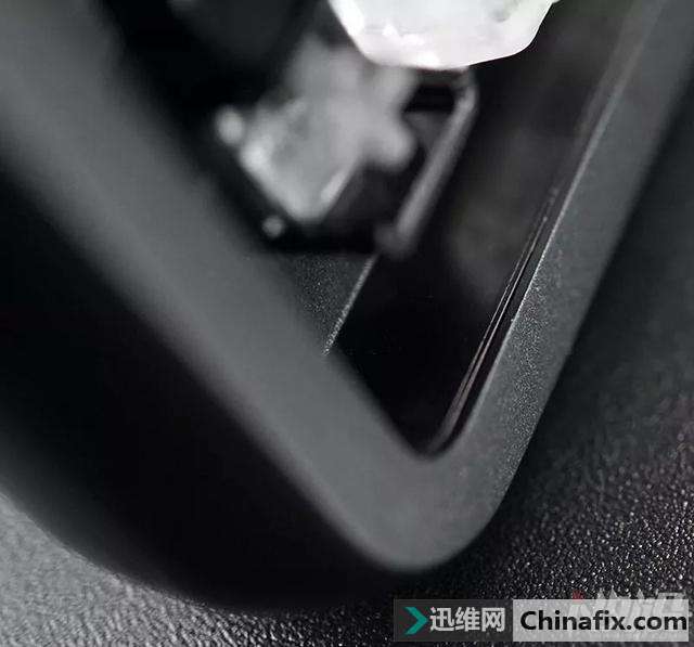

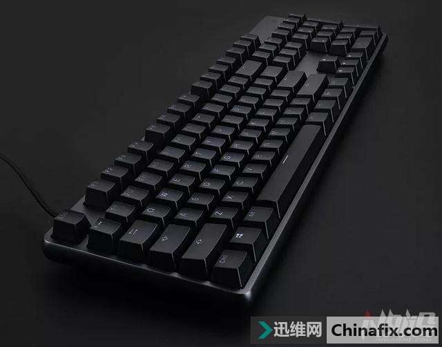

  小米游戏键盘长着一副“机械键盘”脸,采用标准美式104键配列,简约式窄边框规划,其中外壳边角线条圆滑,充满圆润感。上盖加入了一层很薄的深灰色铝合金面板,CNC成型,阳极氧化与喷砂工艺处理表面,做工细节十分细腻,整体质感表现甚至比不少机械键盘还要好。
  底座黑色塑料材质,与灰色上盖拼色组合,增加了层次感。其次,匹配了一套PBT材质键帽,同样颗粒纹理,整体细节观感一致性强。小米游戏键盘左侧出线,一定程度避免与右侧鼠标线材打结,出线口则做了固线处理。
圆滑外壳
  上盖依然有一些金属材质高光细节。
  镭雕工艺处理LOGO
  铝合金面板表面颗粒质感细腻,赏心悦目。
  上盖铝合金面板厚度细节。
  键盘无独立功能状态指示灯规划。

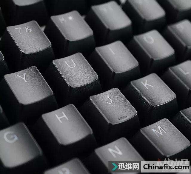

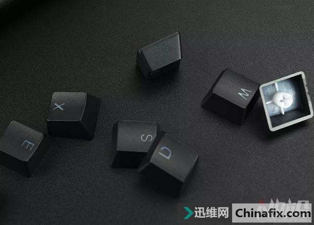

  标配了一套PBT双色注塑透光键帽,对于这价位键盘来说起步算高。而且键帽本身做工品质、质感也都不错。双色注塑工艺字符,永不掉色,耐磨。另一方面,键帽表面磨砂颗粒感,触感干爽、顺滑。

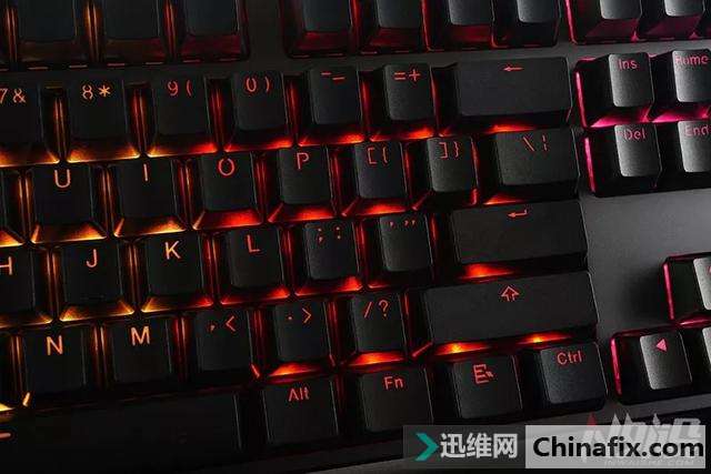

  小米游戏键盘免驱规划,即插即用,针对灯光自定义,提供了丰富FN组合快捷键使用,FN+PgUp切换背光模式、FN+PgDn变换背光颜色、FN+方向键实现对灯光速度、亮度控制,操作逻辑比较清晰,容易上手。
  另外,作为游戏键盘预设支持屏蔽WIN键切换和具有33键无冲规划。
  平整底座,表面相对容易成为指纹、汗渍收集器。

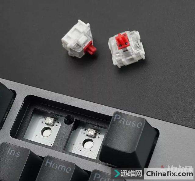

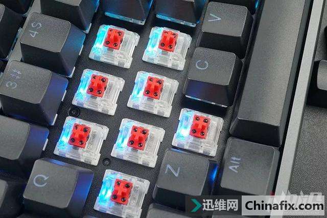

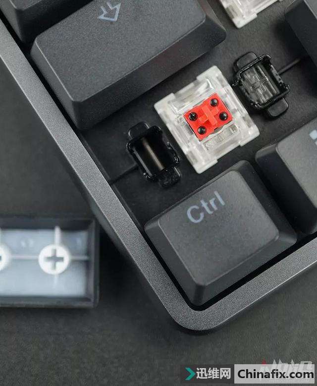

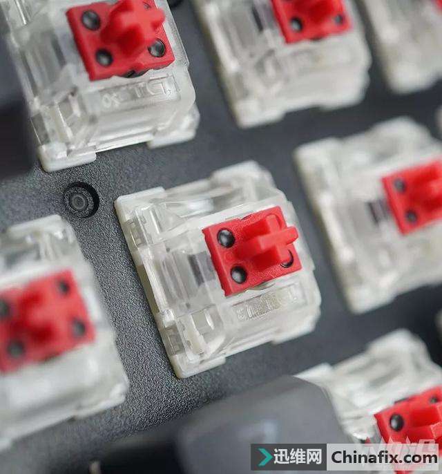

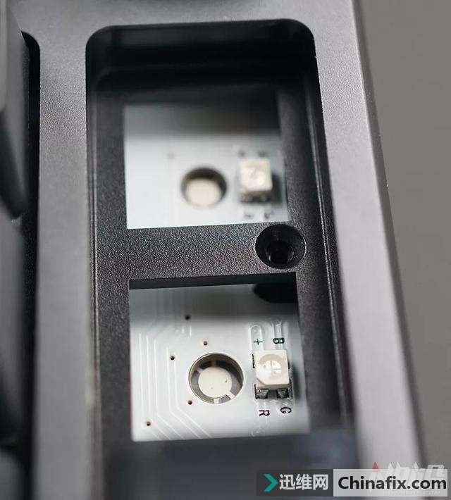

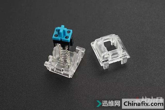

  小米游戏键盘搭载运用了TTC MT混动轴。表面上跟传统机械轴体外观上差别并不大,标准十字轴芯规划,支持更换键帽。透明轴盖加持,贴片式LED灯方案,灯位做了密封处理,但不影响透光性,有更好防尘功效。

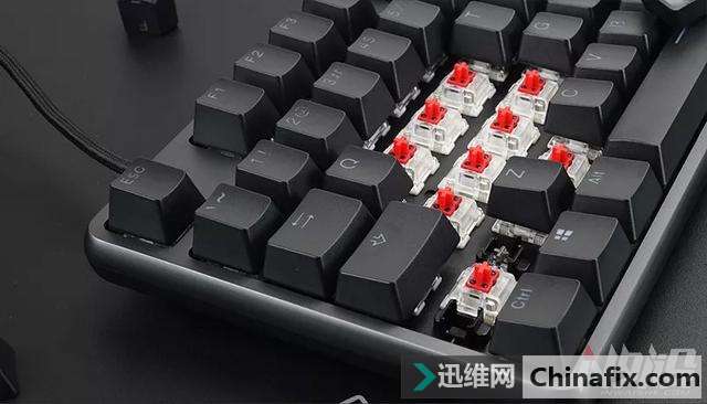

  TTC MT混动轴体,按键手感跟触发模块相互独立(与光轴相似),“轴”只提供手感,内部并没金属弹片以及底部引脚,所以该款键盘亦能支持插拔换轴。光轴键盘依靠光信号变化实现触发,而小米键盘则相似薄膜键盘,但没有胶腕存在,手感只取决于MT混动轴的规划。相比传统薄膜键盘,搞定了胶腕容易老化导致手感变差情况。另一方面,又结合了薄膜键盘良好的防水、防尘特点,所以其运用寿命显著有所提升。
  简而言之,小米游戏键盘规划上是结合了机械键盘“轴”的特点(手感)和薄膜键盘良好防水、防尘功效(触发原理)。
  卫星轴大键,手感比较紧致,不晃。
  小米游戏键盘现在只有一种轴体手感可选,而TTC MT混动轴倒是还提供有类青轴特点版本。要是轴体提供单卖,后期可以进行DIY混轴。支持插拔换轴操作,而且无技术门槛,整个更换过程非常轻松。因此,小米游戏键盘能换键帽,加上换轴功能,可玩性甚至比机械键盘还要高。
  拔出轴体可以看出薄膜键盘电路。

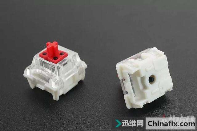

TTC MT混动红轴

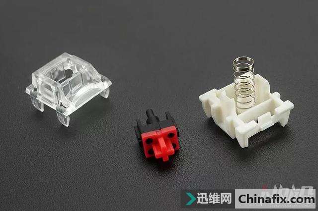

  结构上跟传统轴体相似,只是去掉了触发弹片。TTC MT混动轴其实采用了独立的双弹簧规划,中置大弹簧,提供按键初段触发压力。小弹簧则内置在十字轴芯中,提供末段触底压力。其中,大弹簧压力跟传统红轴接近,初始行程比较轻盈、舒适。而小弹簧压力大,按键触底有蓄力感,回弹力充沛(相似黑轴)。轴体两段不一样压力切换点之间,形成轻微段落感体验,所以MT混动轴按键手感表现与传统机械轴体分别非常大,比较独特。(简而言之就是红轴下面再放了一颗黑轴所共同组合出来的手感)
  大弹簧下压动态效果
  轴芯触发杆结构规划,也内置了弹簧,配合弹性密封电接触方式实现信号通断,完成按键触发。双弹簧混合动力,恰如其名。

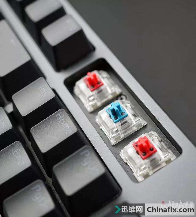

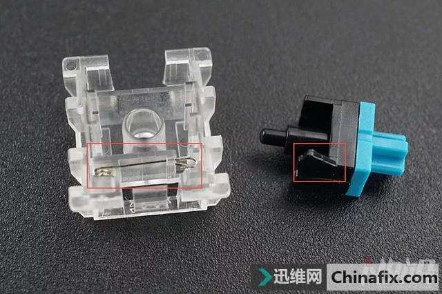

  TTC MT混动青轴比红轴还多出了一个扭簧模块,模拟青轴段落感。其双弹簧压力相对一致,所以按键手感表现比较“正常”,容易适应得多。
  上图红框部分共同组成模拟了青轴手感。
  个人运用体验下来,觉得青轴比红轴更容易得到接受。

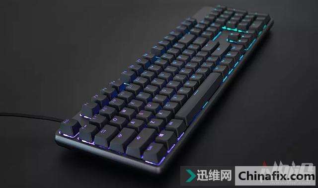

灯光效果

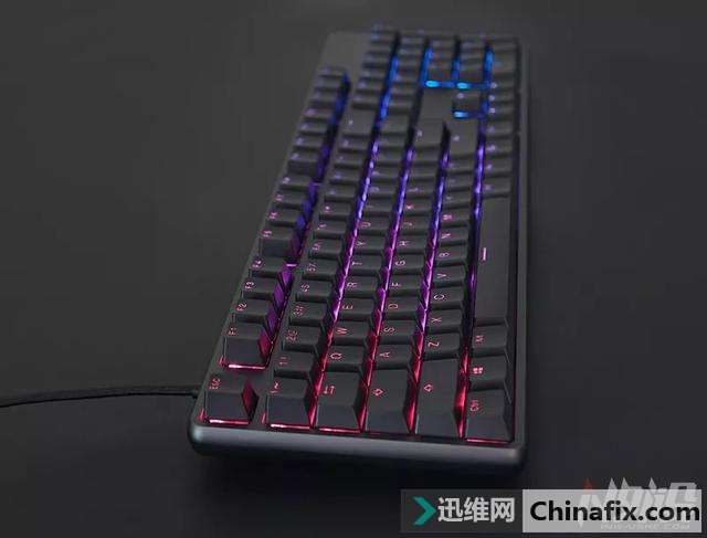

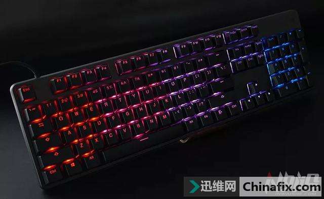

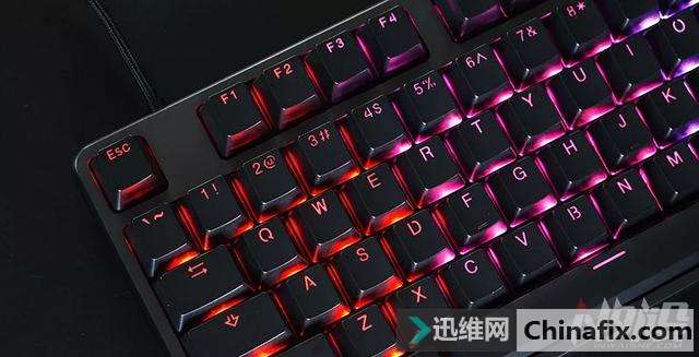

  小米游戏键盘预设RGB灯效,灯光动态相当不错了,能够比肩RGB机械键盘。免驱规划,灯光全靠FN组合键控制,灯光颜色能在红色、绿色、蓝色、黄色、紫色、冰蓝、白色之间循环切换。
至此,小米游戏键盘测评完毕,TTC MT混动轴体的加持,使得小米游戏键盘具备真正意义上的机械式手感体验。
