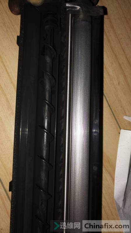

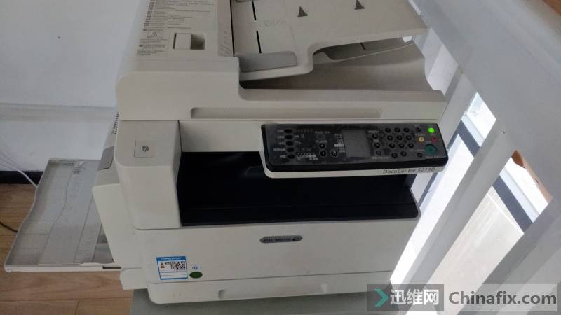

      收到同行送来的故障机壹台施乐S2110复印机,故障是复印纸上有黑点,那么,复印机出现黑点如何维修?今天小遍就给大家分享一下施乐S2110复印纸上有黑点怎么修理,一起来看看吧。

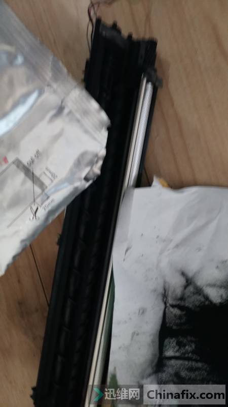

  1.来个故障机前脸特写。
复印机出现黑点如何维修?施乐S2110复印纸上有黑点怎么修理 图1

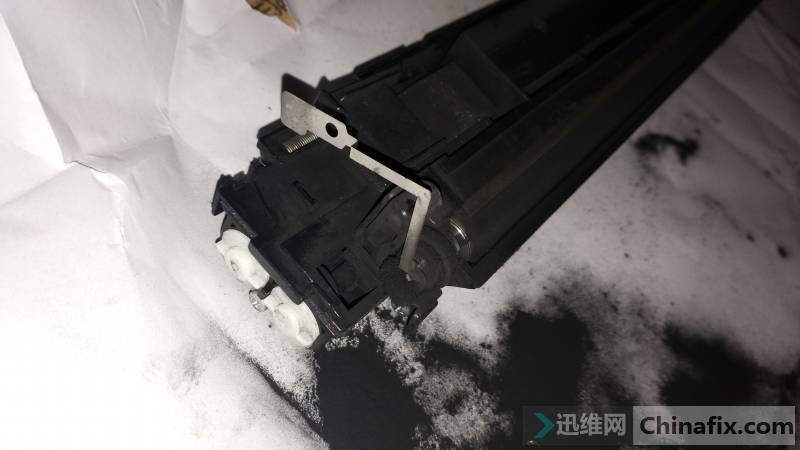

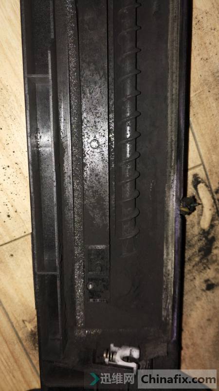

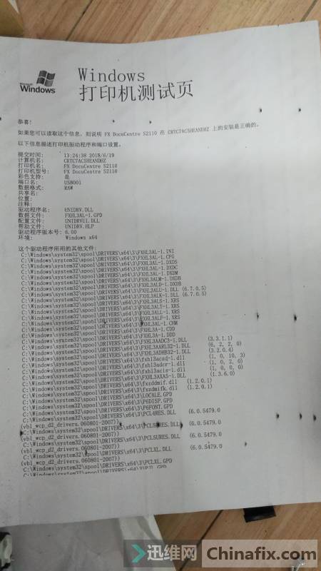

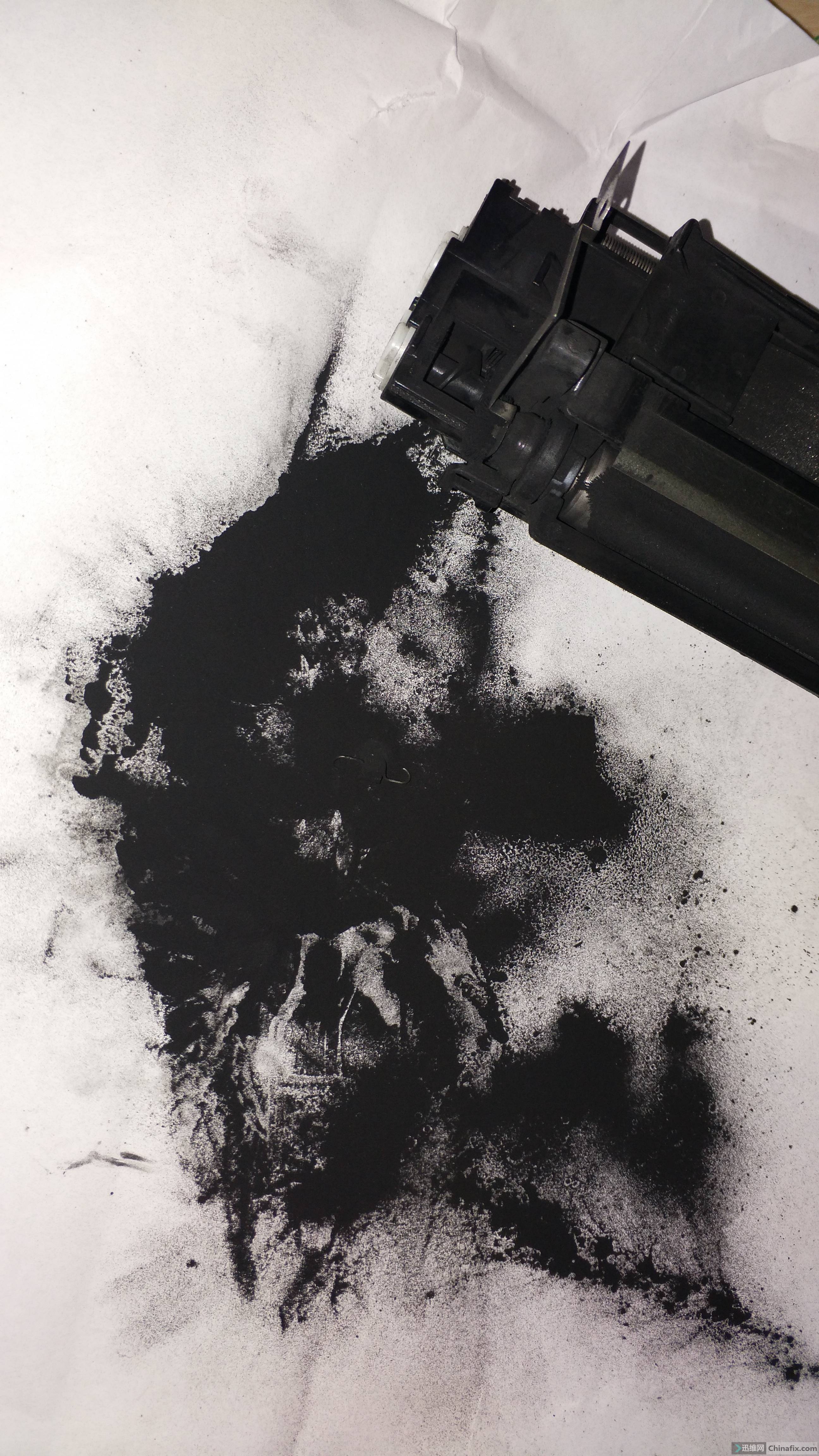

  2.下面看看故障。
复印机出现黑点如何维修?施乐S2110复印纸上有黑点怎么修理 图2

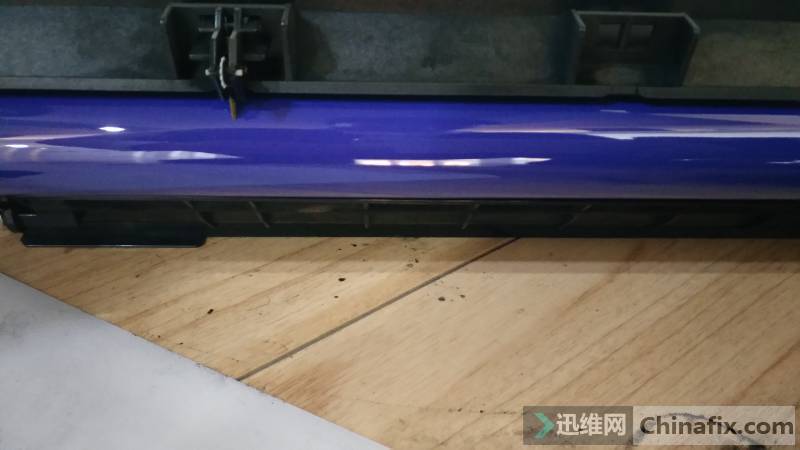

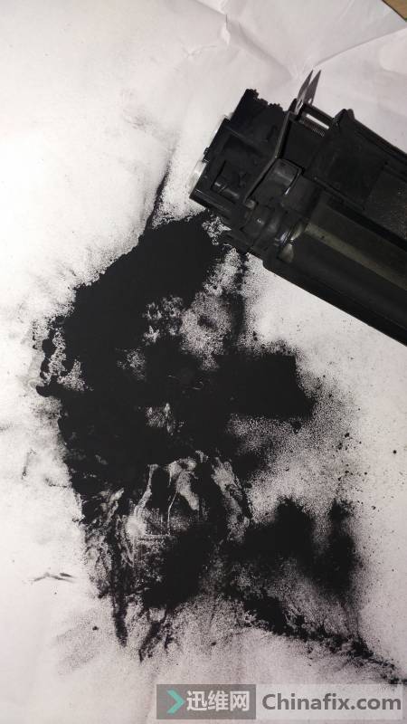

  3.果断判断问题所在,大大小小的黑点是鼓芯问题,底全花黑是载体(显影剂)值过低。
复印机出现黑点如何维修?施乐S2110复印纸上有黑点怎么修理 图3

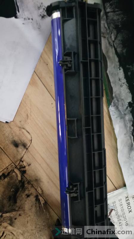

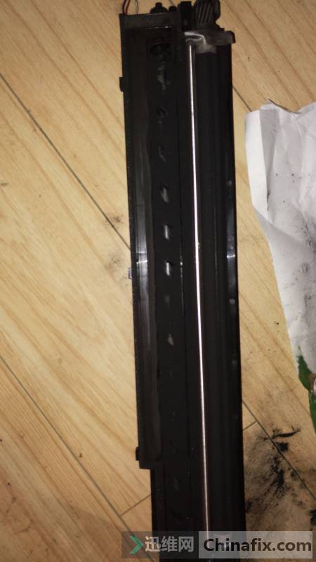

  4.和客户报价后,二话不说拆机,拆出套鼓。
复印机出现黑点如何维修?施乐S2110复印纸上有黑点怎么修理 图4

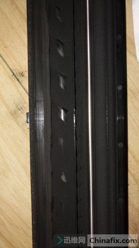

  5.拆显影仓。
复印机出现黑点如何维修?施乐S2110复印纸上有黑点怎么修理 图5

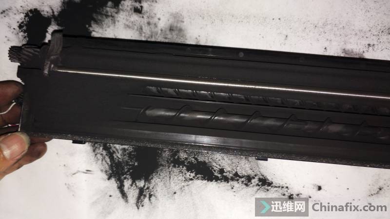

  6.乌区嘛黑的,有没有觉得很烦,两手都是黑的,没办法挣钱嘛。
复印机出现黑点如何维修?施乐S2110复印纸上有黑点怎么修理 图6

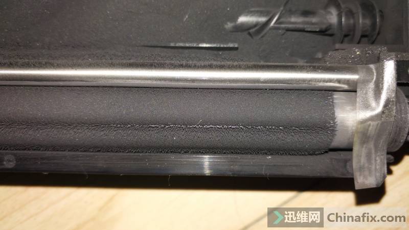

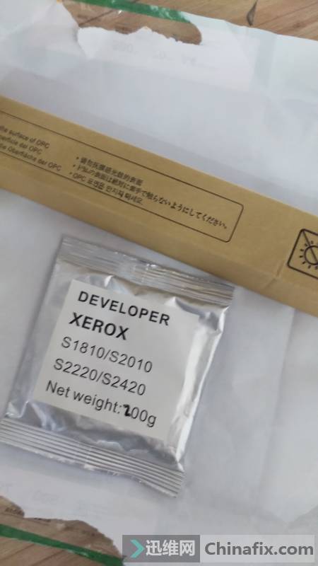

  9.现在加入新的显影剂。
复印机出现黑点如何维修?施乐S2110复印纸上有黑点怎么修理 图9
  10.手动转动带动磁辊转动使新的显影剂走均匀。
复印机出现黑点如何维修?施乐S2110复印纸上有黑点怎么修理 图10
  11.走均匀后的显影剂。
复印机出现黑点如何维修?施乐S2110复印纸上有黑点怎么修理 图11
  12.走均匀后的显影剂。
复印机出现黑点如何维修?施乐S2110复印纸上有黑点怎么修理 图12

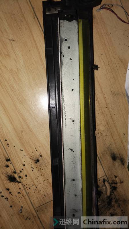

  13.接下来清理刮板。
复印机出现黑点如何维修?施乐S2110复印纸上有黑点怎么修理 图13
  14.拆下刮板清理理内部。
复印机出现黑点如何维修?施乐S2110复印纸上有黑点怎么修理 图14

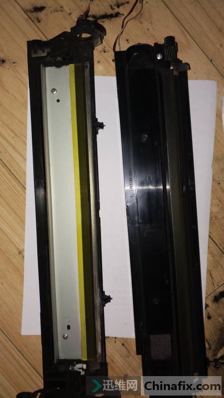

  15.已清洁好了准备组装好套鼓。
复印机出现黑点如何维修?施乐S2110复印纸上有黑点怎么修理 图15
  16.OK已组装好套鼓,准备装回复印机。
复印机出现黑点如何维修?施乐S2110复印纸上有黑点怎么修理 图16
