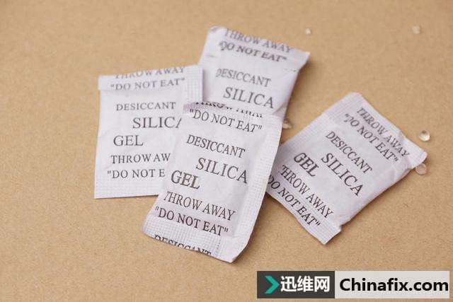

  打开机箱盖,用洗头用的电吹风,冷风档吹尽电源、机箱内的热空气,让机箱与外境的温度平衡一致,并在里面放一包干燥剂,可最大程度防止水气侵蚀电路板。
