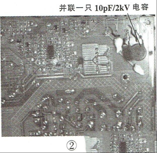

摘要: 收到同行送来的故障机壹台康佳LC19H566AB型液晶电视机,开机有光栅,但出现康佳图标后即灭,如图1所示,伴音正常。打开机壳,目测电源部分的电容外形正常,用万用表测其供电电压为12V,正常。查看背光块为OZ9939CN,由 ...
    收到同行送来的故障机壹台康佳LC19H566AB型液晶电视机,开机有光栅,但出现康佳图标后即灭,如图1所示,伴音正常。打开机壳,目测电源部分的电容外形正常,用万用表测其供电电压为12V,正常。查看背光块为OZ9939CN,由于刚开机出现光栅时康佳图标有点偏红不是正常的白色,由此判断为背光灯管老化。找同等尺寸屏幕的两只背光灯管接入背光电路,通电试机,灯管常亮,判断背光电路工作正常,看来故障出自背光灯管。分别单独给原机背光灯管供电实验,发现两只背光灯管中有一只灯管老化严重,引起背光块OZ9939的保护电路动作,导致出现有伴音无光栅的故障。由于两只灯管共用一个逆变器,应急维修时,在老化严重的灯管插座(XS752)上并联一只10pF/2kV的电容,如图2所示,通电试机,图像出现,但工作数小时后背光灯熄灭,伴音正常,故障表现为又出现。此时怀疑用并联电容法维修背光灯管老化是否可行。静心想想,背光灯管老化程度是有区别的。原机背光故障表现为是开机几秒后背光即灭,并联电容后是开机数小时后背光灯才灭,从出故障表现为的时间来看,用并联电容法来解决背光灯管老化是可行的,其优点是避免了换背光灯管时对液晶屏幕损坏的风险。重新选择电容,当用152K/2kV的电容并联后,开机很长时间,背光都未熄灭,试机几天,光栅一直正常,说明使用并联电容的方法应急维修液晶电视背光灯管老化故障得以证实是成功的。将此机交付用户一个月后回访,在收看中再未出现过背光灯不亮故障。
         最后总结:如果背光灯管损坏严重(如开路),可只用并联电容作假负载(但电容容量需要重新选择),来代替原机背光灯管,不让背光保护电路动作,损坏的灯管插头悬空不用。24英寸的液晶电视可用10pF/2kV的电容单独代替灯管,作假负载使用;对于小屏幕的液晶电视机,损坏一只灯管,仅用一只灯管提供背光源,背光亮度会略暗点,但不会影响液晶电视的正常收看,比带着损坏液晶电视屏幕的风险换背光灯管是值得尝试的。
