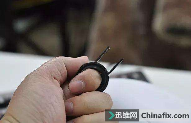

  主要用到工具:拔键器,这个一般购买机械键盘商家会附赠,如果没有则需要单独购买,一般都很便宜,几块钱包邮的。
机械键盘脏了怎么清理图6
  标准拔键器
机械键盘脏了怎么清理图7

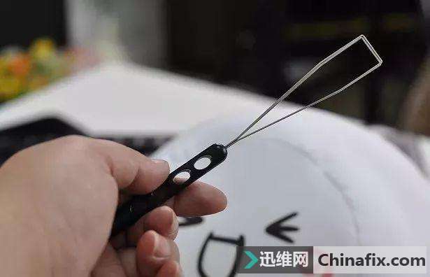

  拔键器这种小配件主要负责将键帽与轴体进行分离,也更好地有利于用户更换键帽等操作。一般的拔键器主要是两种规划,一个是标准的拔键器,通过卡槽给键帽底部受力,而另一种则是外观铁丝规划,将铁丝固定好直接向上拔出即可。
  运用方式:

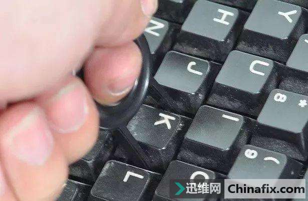

  首先我们开始将键帽拔出,其实也就是将拔键器插入键帽扣入卡槽,之后用力拔出即可。当然如果你要是运用我们上边提到的那种带铁丝的拔键器,则是要将铁丝固定在键帽的对角线两侧的位置,然后向上用力提起。
机械键盘脏了怎么清理图8

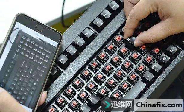

  注意:如果对机械键盘按键排序不太熟悉的朋友,在拆键盘之前,建议最好运用手机先对键盘布局拍摄一张全局照片,以便于后面安装对号入座。
  机械键盘拔去键帽并不需要运用多大力气,不过这也是一个细心的活,因为我们毕竟还是需要将其恢复原状。如果你要是一个细心的人,笔者也建议将不一样的键盘区域拔下的键帽分开存放,这样能够在安装的时候省很多事。
机械键盘脏了怎么清理图9
  需要注意的是,机械键盘键帽拆卸要细心操作,因为键盘的主要信号发出装置也就是轴体,所以轴体在拆卸键帽的时候一定要非常小心。如果轴体破坏的话,我们需要更换整个轴体,并且还需要重新焊接等工作,就算是退回工厂返修也要涉及到一个保修的问题。在拆卸键帽时候最需要注意的方面有两点,一是注意不要伤害到轴体;二是小心大键帽下的卫星轴。

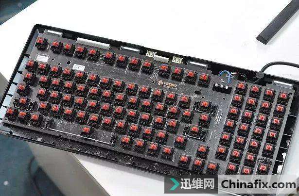

  将机械键盘键帽所有拆掉之后,内部的灰尘以及头发等东西就可以运用刷子、吹风机等轻松清理了,如下图所示。
机械键盘脏了怎么清理图10

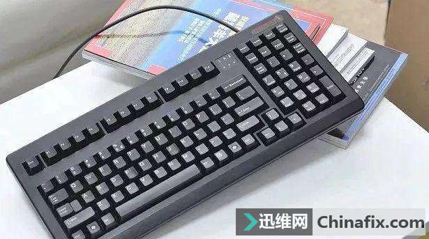

  等键帽晾干之后,然后再将键帽一一装回到键盘对应位置就可以了。如果不清楚键盘布局,可以对照之前手机拍摄的照片,一一安装,如下图所示。
机械键盘脏了怎么清理图12
  所有安装完成后,你的机械键盘是否就焕然一新了呢。
机械键盘脏了怎么清理图13
  以上就是机械键盘清洁与清洗教程,现在大家知道机械键盘脏了怎么清理了吧。如果机械键盘不是很脏,采用常规方式就可以了,简单、方便,没有风险。而如果动手能力强的话,可以通过拆键盘清洗方式清理,效果更好,不过小白可能弄坏键盘,适合动手能力强的网友。
