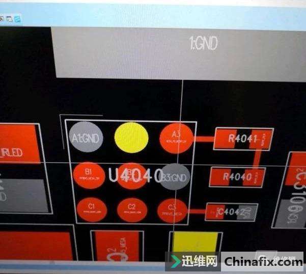

    进水6S插电270左右的电流不触发(修好后的图片 框框都没了)

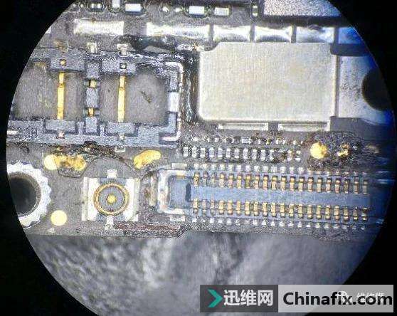

漏电 先把屏蔽罩隔离布片拆掉 一看进水的 进水面积还不小
先拿刷子洗板水刷一刷 一两分钟刷好接电
还是插电270左右不触发(想着秒杀)

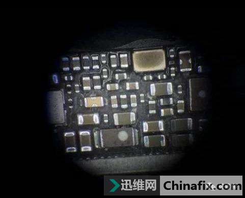

接电先摸了摸 摸到充电iC和铃声放大iC微烫 先拆了再说 风枪镊子快速取下 看到充电管也有腐蚀拆了直接拆了短接

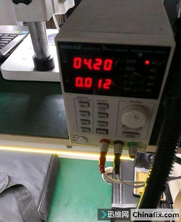

接电待机12

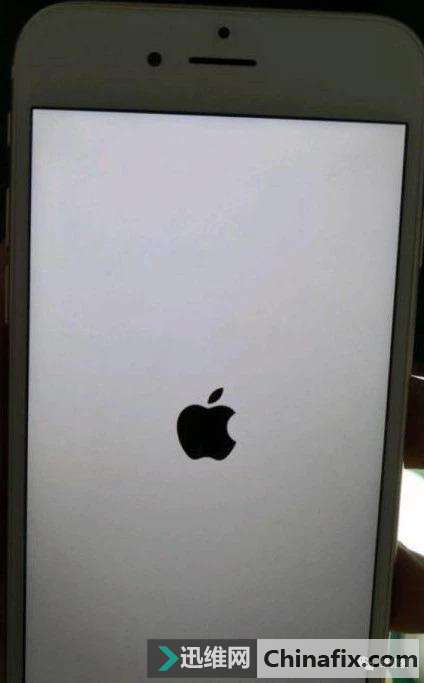

12的漏电没大问题 触发200起跳可亮白苹果不能进锁屏界面 看腐蚀的地方指纹16.5v供电的芯片也拆了 待机正常了

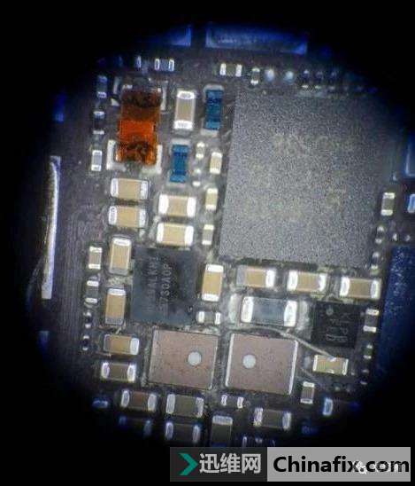

触发还是200起跳卡白苹果 再拆腐蚀位置USB控制 电流跳变正常了(OK 换USB管理)从料板上拆了一个装上无限白苹果重新启动

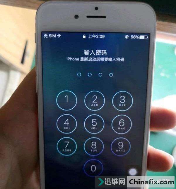

查一下USB控制的条件吧(测3v 1.8v正常 数据线对地值正常 I2c总线正常 uart总线正常 ) 都正常再换个芯片试试 换上芯片我看到了电流窜上去了进手机页面了{:mocs_32:}{:mocs_32:}{:mocs_32:}(再把铃声放大 充电管装上测验充电放电 )
至此维修结束 谢谢大家阅读。
