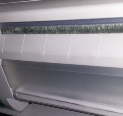

摘要:   用户柯达305机器收到其他维修同行的一台,热升华照片专业打印机(6-8寸),说是打印机无法打印。开始是有时可以打印,有时打印会停止打印卡纸,于是自制图片教程指导客户清洁传洁器位置 ...

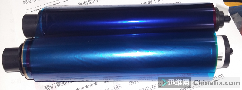

      用户柯达305机器收到其他维修同行的一台,热升华照片专业打印机(6-8寸),说是打印机无法打印。开始是有时可以打印,有时打印会停止打印卡纸,于是自制图片教程指导客户清洁传洁器位置“因为这款机传感器有异物经常会出现这种故障”。
柯达305热升华照片专用打印机无法打印检修思路 图1

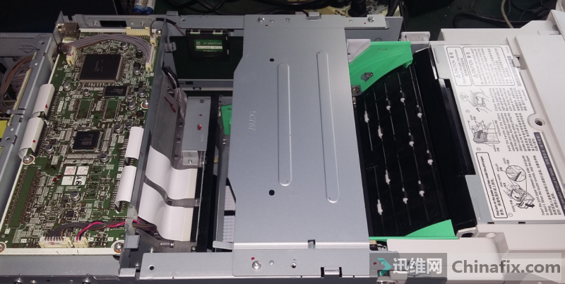

  传感器在这个下面。
柯达305热升华照片专用打印机无法打印检修思路 图2

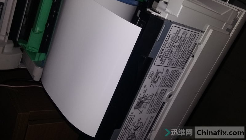

  结果客户清除过程中把传感器上的一个贴片的LED灯白灯拆损,引起新的故障。
柯达305热升华照片专用打印机无法打印检修思路 图3

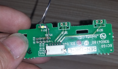

  于是让客户把机器发过来,机器收到后果断拆机。
柯达305热升华照片专用打印机无法打印检修思路 图4

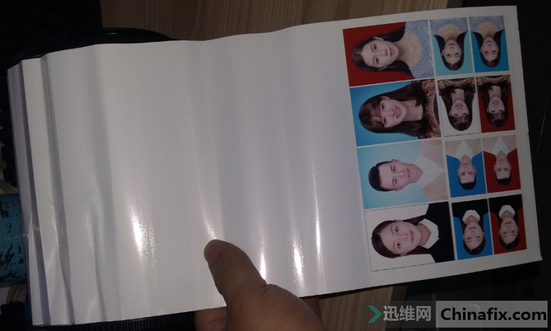

  更换一个新的传感器小板,更换后打印5-6张测试,以为好了,就用微信远程拍摄打印全过程给客户看,结果点打印机器内部电机小转几把就报错打印机无法打印。于是挂掉电话后重新再整连续发出多个打印任务让系统报错,此时系统报错,色带或纸张错误,于是更换一组新色带和纸张。
柯达305热升华照片专用打印机无法打印检修思路 图5

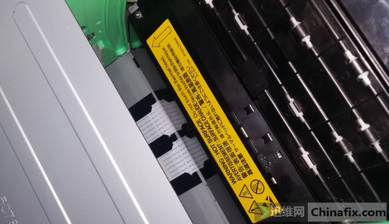

  结果又打印了6-7张左右正常了,装回原色带就会出现有时可打印,有时色带报错故障,本想这次应该OK,结果把机器搬到另一个房间准备打包,突然又卡纸了,悲惨。
柯达305热升华照片专用打印机无法打印检修思路 图6
  断电接想查找问题,检查整个出纸系统,把纸张伸进伸出,这次伸出在前端感觉有异常。
柯达305热升华照片专用打印机无法打印检修思路 图7
  于是打开废纸盒,发现2-3个废纸横到出纸口“估计运输中掉转了机身掉过来的”,于是速度清除,再次测试打印,这回连打了10张,机器正常了。至此,柯达305热升华照片专用打印机无法打印故障修复。
柯达305热升华照片专用打印机无法打印检修思路 图8
