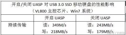

  同样是USB3.0,UASP开启与关闭的差别有多大,我们来看看这张表格就能比对出来
USB3.0速度还是慢? 图二
  UASP的运用条件
  1、主板上的USB 3.0主控芯片要支持UASP
  2、系统版本的支持,Win8系统以上系统自带驱动,但以下必须要安装对应的驱动程序,找不到驱动可尝试升级到Win10。
  3、USB移动储存设备要支持UASP传输协议(USB 3.0移动硬盘盒、USB 3.0闪存以及它们对应的固件)。是否支持可直接在产品的品牌官网查询。
