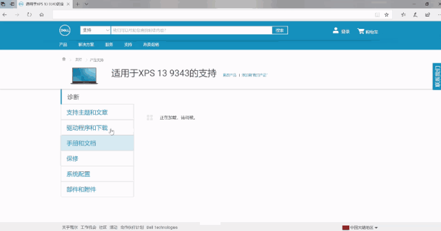

 首先,尝试更新系统BIOS,主板芯片组驱动和显卡驱动。登录戴尔技术支持网站,输入您的服务标签 ,选择驱动程序和下载,选择您对应的操作系统。接着在类别中,分别点击BIOS,主板芯片组驱动和显卡进行下载更新。
注意 若您运用的是笔记本,您需要在适配器连接好的情况下,再进行操作。
 待所有驱动都更新结束后,重新启动电脑,看是否可以搞定。若问题依旧,那么建议您重新调整BIOS设置以及电源设置。

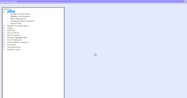

开机,在看到Dell Logo时,多次敲击F2进入BIOS界面。展开Power Management(电源管理),选择USB Wake Support(USB唤醒支持),将其开启,点击使用,确认后,退出BIOS。

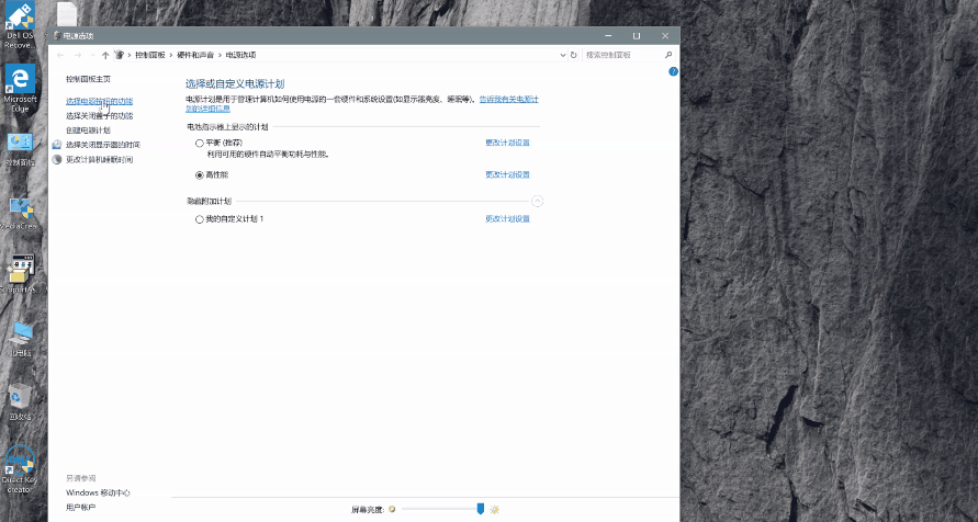

对于电源选项,在搜索框中输入选择电源计划,打开后,点击选择电源按钮功能,再点击更改当前不可用的设置 。在关机设置选项下,关闭启用快速启动功能。接着,再重新测验您的电脑看是否搞定了问题。

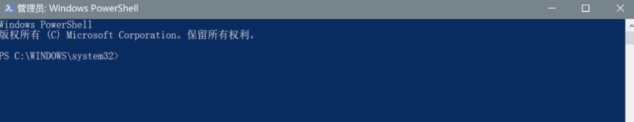

若依旧无法搞定,那么可能是因为休眠文件hiberfil崩溃的缘故。这种情况,您可以尝试以下操作:
右击开始菜单,选择Win Powershell(管理员),在出现的窗口中,输入以下命令:powercfg –h off。按下回车键以禁用此功能,接着重新启动您的电脑。

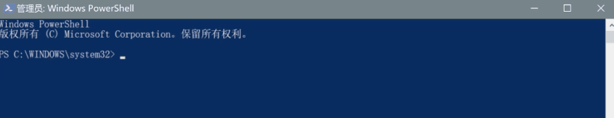

电脑重新启动后,再次开启运行窗口,输入以下命令:powercfg -h on,按下回车键以更新文件,并开启此功能。重新启动您的电脑,看是否可以搞定。若依旧无法搞定,那么可能就是系统本身所存在的问题了。
电脑休眠后不能唤醒的搞定方式
这种情况下,您就需要进行系统回退,或重装系统操作。
